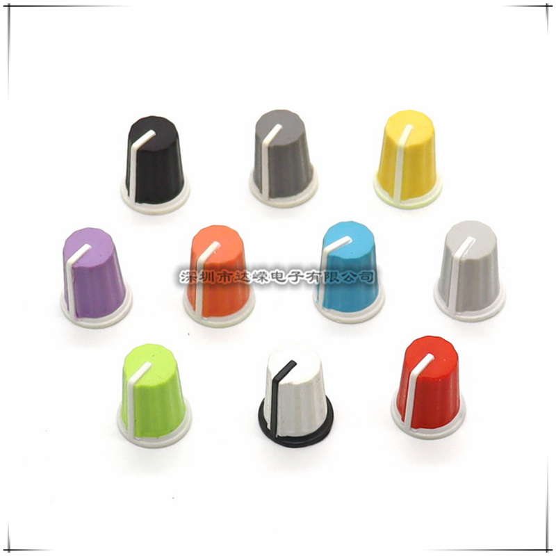

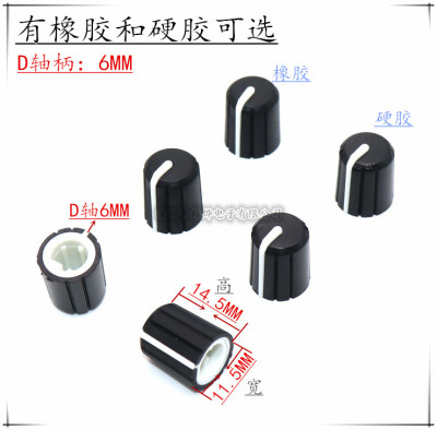

发表于 2020-2-26 09:59 | 显示全部楼层
这个可以直接从网上或者电子市场,买八个尺寸一样的D字轴电位器小旋钮,颜色都用黑的也可以,五颜六色一排也可以,看心情咯——只换一个其实没有都换下来好看
