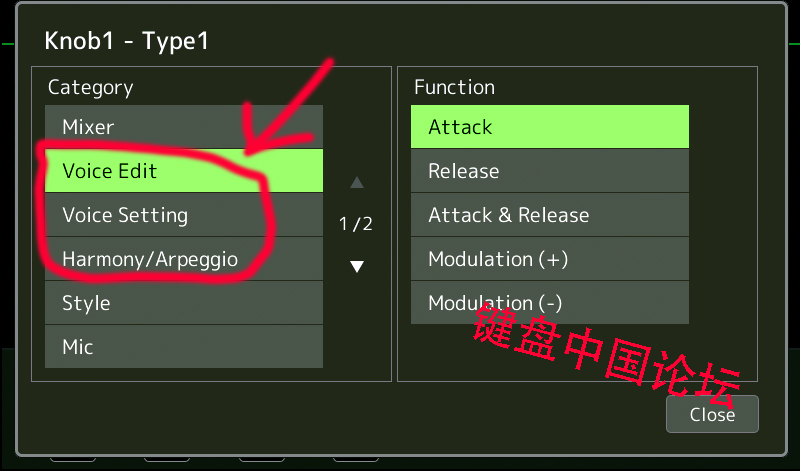

本篇继续介绍Voice Edit、Voice Setting和Harmony/Arpeggio:

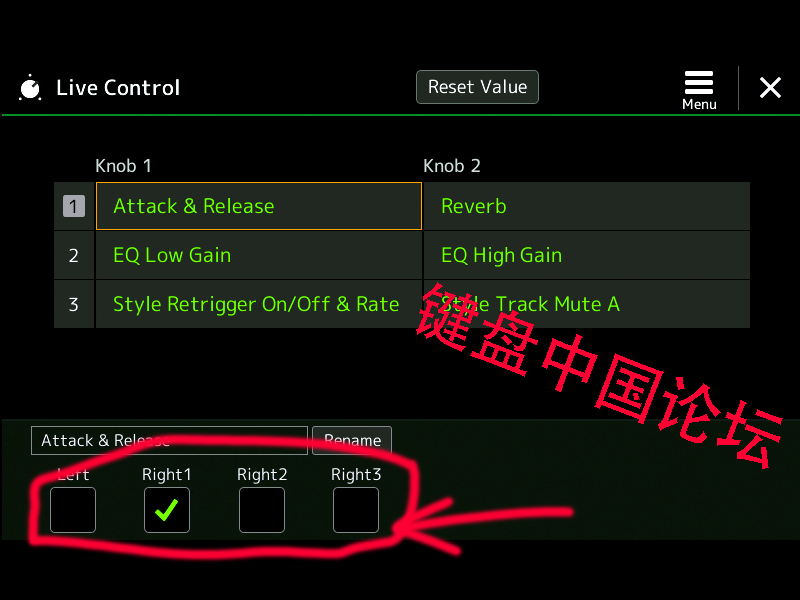

请注意选择作用声部,默认勾选Right1表示旋钮控制的参数只对右手1有效:
Voice Edit 音色编辑
Attack:起音。控制音色的音头,Attack值越大表示触键后音色达到音头最大音量的时间越长,反之越短。
Release:释音。控制音色离键后的保持时间。释音值越大,手指离开琴键后音色持续发声的时间越长,值越小,音色持续发声时间越短。
使用Release释音参数可以实现面板延音的效果,并且自己可以控制延音长度。
Attack & Release:起音和释音同时控制,这两个值一起控制基本上很难用到。
Modulation(+):调制 +,和使用调制轮或者操纵杆往上拨的效果一样,参数值为加0-127。
Modulation(+):调制 -,和使用调制轮或者操纵杆往下拨的效果一样,参数值为减0-127。
Voice Setting 音色设置
Tunning:调音。设置为Tunning可以对键盘音高进行微调,范围值是-63至63,单位是cents,100cents=1个半音。
Octave:八度。设置为Octave可以用旋钮调整键盘的八度值,范围是-2个八度到+2个八度。
Pitch Bend Range:弯音度数。控制操纵杆弯音度数,范围是0-12。
Portamento time:滑音时间。控制音色的滑音时间,注意要在音色编辑里将音色设置为MONO单音模式才起作用。
Harmony/Arpeggio 和声/琶音器
kbd Harmony/Arpeggio Volume:键盘和声/琶音器音量,用来单独控制和声与琶音器的音量值。
Arpeggio Velocity:琶音器力度,同来控制琶音器的力度,范围是0-200。
Arpeggio Gate Time:琶音器音符时值比例,调整琶音器每个音符的时值比例,范围是0-200,时值比例越大,琶音器音符时值越长。
Arpeggio Unit Multiply:琶音器速度比例,调整琶音器播放速度比例,范围是50-200,速度比例越大,琶音器速度越慢。
