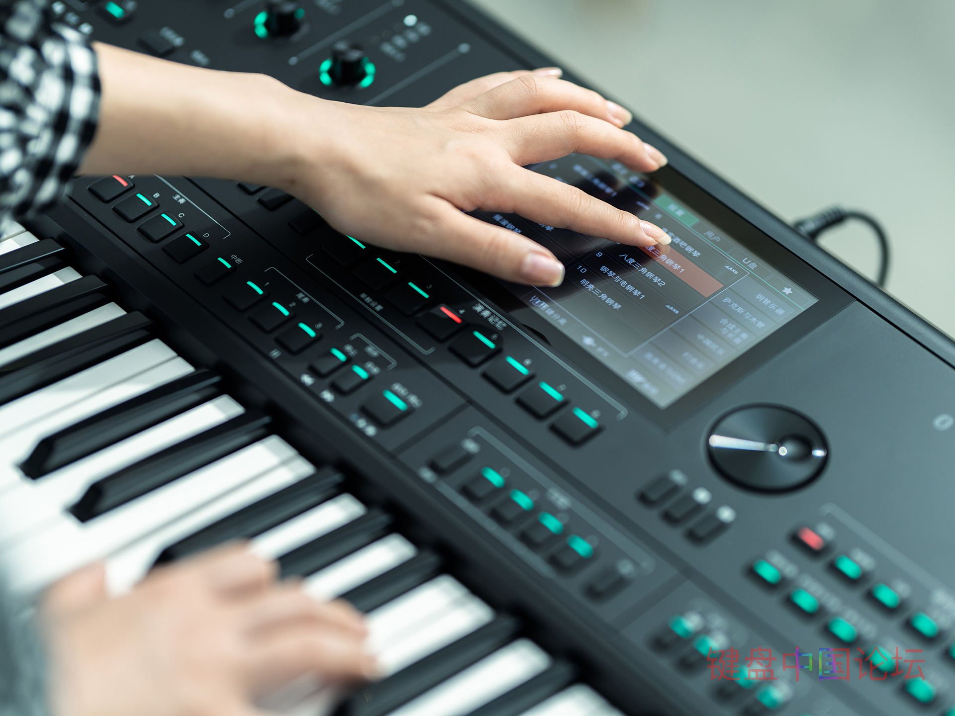

A2000的触摸屏和其他编曲键盘有很大的不同。其他厂商编曲键盘的屏幕都是电阻屏的,而A2000是电容屏,系统UI是适配电容屏的,演出时除了使用琴上的实体按键外,还可以方便的点击屏幕进行操作。电容屏和电阻屏各有优势,但我觉得编曲键盘采用电容屏更好一些,毕竟我们目前用的手机和平板都是电容屏了,触感和我们平时点击手机屏幕一样,不会有不适应的感觉。

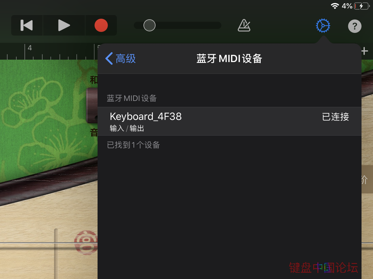

除了蓝牙音频外,A2000还可以实现蓝牙MIDI传输。如图,可以将MIDI信号通过MIDI接口、USB接口、蓝牙无线进行传输,蓝牙同时具备输入和输出功能,也就是说也可以使用其他带蓝牙midi功能的midi键盘之类的设备将midi信号通过无线传输到A2000上:
我用IPAD进行测试,入图,在蓝牙MIDI设备里可以直接找到A2000,点击一下就显示已连接,在A2000上弹奏可以控制库乐队里面的音源,或者录入音符,相当方便。至于延迟,我估计只有几十毫秒,因为几乎感觉不到延迟,也没有丢音现象,完全不用担心蓝牙midi会有很大延迟之类的问题:

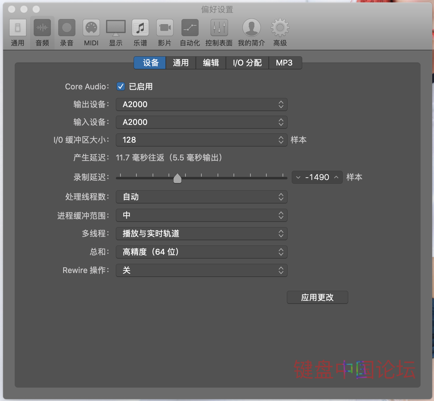

美得理A2000可以直接在琴上将演奏作品录制为MP3、WAV、和MIDI格式,也可以直接回放音频和MIDI文件,可以给播放的音频文件变速、变调、消除人声。除了这些基本功能外,A2000还内置了USB-Audio,一般只有合成器才有这个功能,编曲键盘上还没有见到此功能出现。USB-Audio简单的说就是内置了声卡,使用USB线连接到电脑之后,可以将A2000当作内置声卡的音箱使用,还可以直接在编曲软件、录音软件上录制A2000演奏的音乐,最高支持44KHz、16bit采样率,不需要额外使用音频线进行连接,相当方便。我分别在windows10和MAC OS电脑上进行测试,都不需要安装驱动,直接连上USB线就可以使用了,使用琴内置声卡录音可以有效的避免数模转换、线材屏蔽不好、外界干扰带来的音质损失以及噪音产生,文末我附的音色试听就是使用USB-Audio加Audition软件录制的。

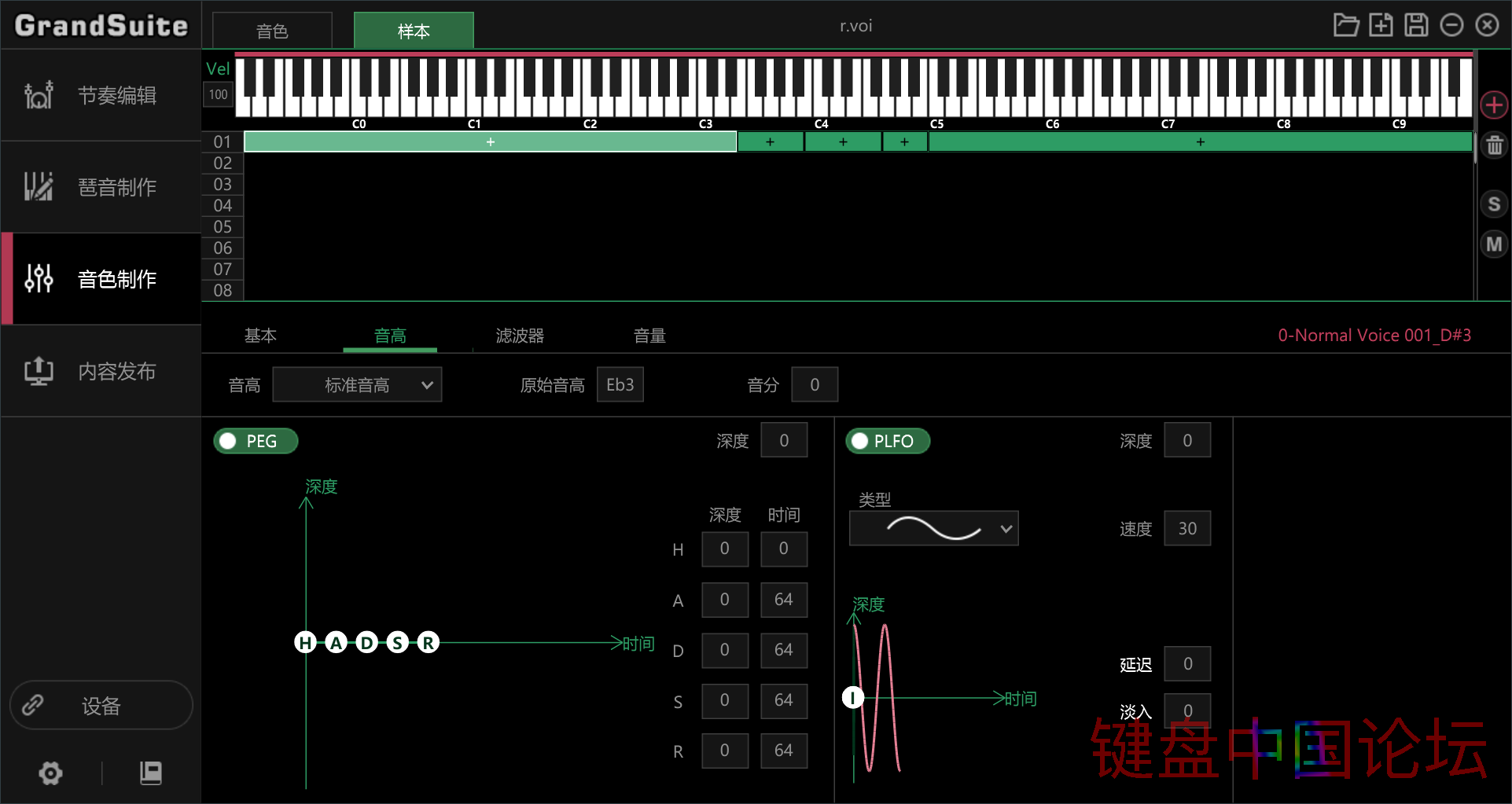

A2000的扩展能力也有了极大的提高,之前A1000是不支持用户采样音色的,这次A2000提供了256MB采样空间可以说是业界良心,要知道同等价位的琴一般只提供几十M的用户采样空间,更大的用户采样空间意味着可以安装更多的扩展音色。用户可以使用随琴附送的GrandSuite软件制作节奏、琶音器以及音色,我测试了一下,使用GrandSuite软件制作扩展音色与其他琴型的制作方法是差不多的,导入wav分配到键位上即可,支持多层采样。GrandSuite软件打包成扩展包时可以还导出为加密格式,导出为加密格式后只有该琴可以安装,其他琴无法安装,使创作者的辛苦付出有了保障。
