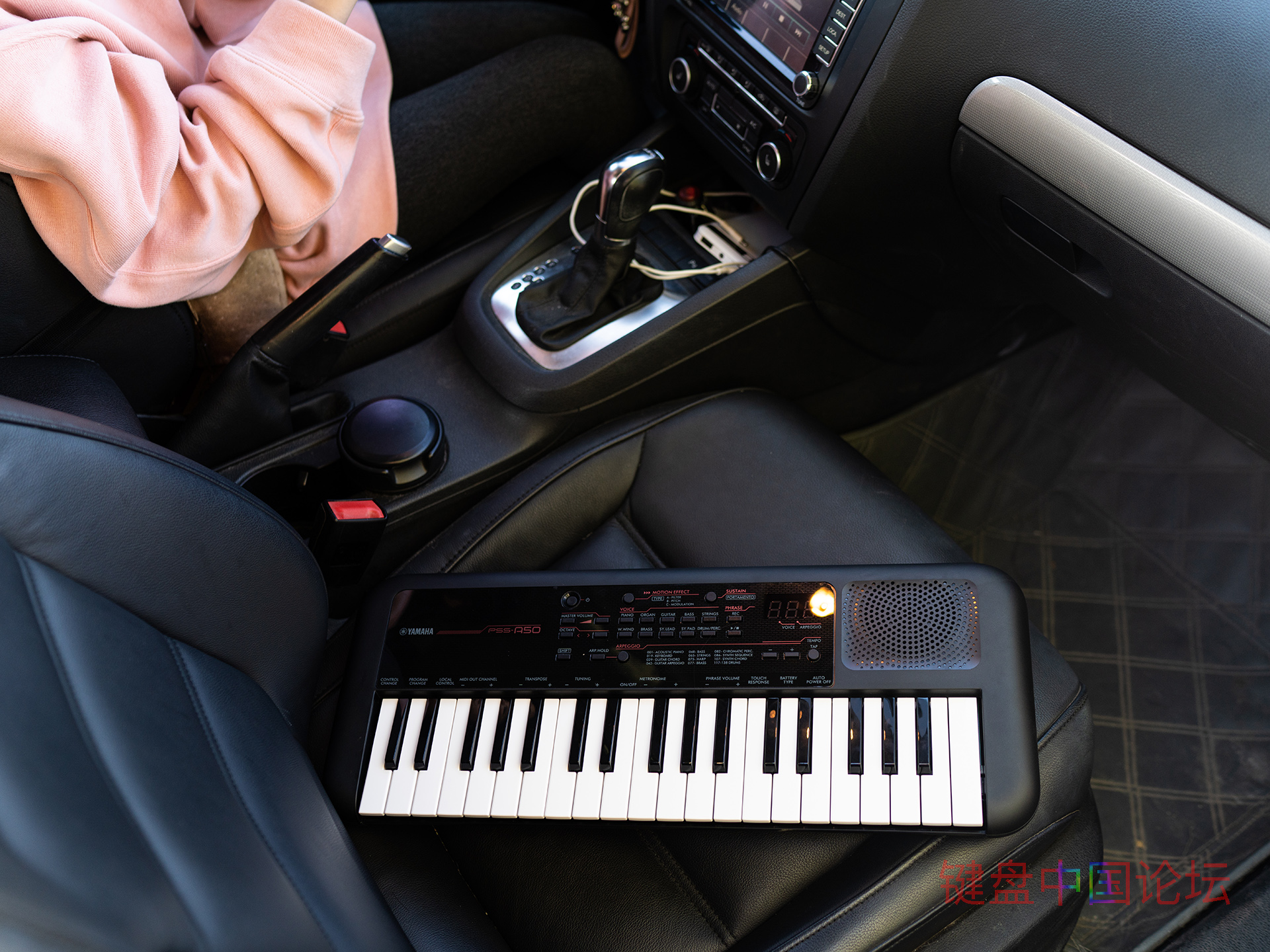

为什么我会对这种迷你琴感兴趣呢?我是音乐爱好者,同时也喜欢开车去旅游,
休息的时候玩玩也是很惬意的事。61键琴我有好几台,
必须要放倒一个座椅才能带走,而且又重又长弹奏起来也不是很方便,
所以看到这个新款A50后立即下单买了一台。比如这样,休息的时候在驾驶位也可以弹:
不想弹的时候可以直接放在副驾驶位,标准的61键琴就没这么方便了:
放后排也只占一个座位就行了:
