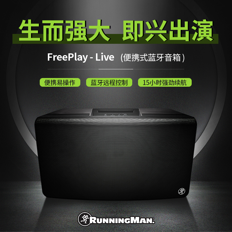

思路1:使用充电音箱。一般那种拉杆充电音箱,用起来没有β格,质量良莠不齐,而且音质好的又很贵,不太建议采用。有一个Runningman Freeplay Live不错,功率150W(是罗兰Cube Street Ex的三倍),满功率连续运行时间3小时,那个音量足够,音质也能满足你的需求,一个两千九左右,小贵,不过这个功率和音质下,这是最便宜的了(性能接近的罗兰BA330和JBL Eon One快五千了)。可以先买一个试试。音量不够就再加一个组成立体声系统。

emm,这个建议,您是认真的吗……广场舞音箱的频响、动态、失真度,接琴用太牵强了吧?尤其那些五百以下的产品,好多都是蜂鸣压电片做高音单元,吊镲和电音主音音色一上,简直是角磨机切耳膜一样的声音……就算在价格方面妥协到极限,也得用国产准专业级的充电音箱吧,比如米高、曼龙那类的……
而我说那个Freeplay Live,功率150瓦看起来小实际也不小了(那些8-12寸的广场舞音箱自带的功放基本也就一两百瓦),音质则完爆广场舞音箱和米高曼龙那些准专业机,性价比应该还是比较高的,比同样性能的罗兰BA330和JBL Eon Compact高。
电源问题,975的16v供电,跟四串锂电池的电压基本是一致的,买一块锂电池加个合适的转接头应该就行,最好配上保护板和电量指示装置,以防过放电损坏电池组。这个我记得真真梦出过教程的。

这个音箱怎么说呢……中音可以,但低音不足,动态范围也窄些,更适合吉他。而且这个是上5号电池的,续航应该不会太长。我前面说的Freeplay live,价格比这个便宜,功率是这个的三倍,低音比这个足,比较适合键盘用。
