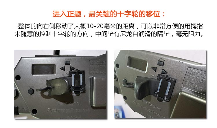

       近期突然对唢呐音色产生了兴趣,但是对唢呐来说没了弯音就是没了灵魂,于是我不甘心经过一段时间的反复设计、试验终于把这个问题解决了。
     左侧加了个手托,是可以折叠的: IMG_20210603_152051.jpg IMG_20210603_152057.jpg
      右侧也加了个手托,因为存在角度的问题,这个无法折叠,而且对于按右侧最上侧键有些影响,不过我用竖笛指法,用不到右边的侧键,只是自定义了几个左侧侧键组合来用。
     下面是重点,就是这个十字轮移位装置:
十字轮还向右侧延伸了15毫米左右
这些所有的改造,丝毫没有破坏原有管身的任何
部位,使用的是3M的VHB双面胶,强度高,即便将来用不到了,还可以
扯下来,而且不会留下胶粘的痕迹!
     好了,管友看图就能明白一切了,最后上个改造后吹奏的一首“好日子”,用的罗兰的唢呐音色,基本全靠这个十字轮来突出唢呐的特点了,请大家提意见。

这网页让我编辑乱套了,上不了图了,就这些东西,自己画图然后用abs3D打印的。

另外你那个图最好能从不同的角度拍几个大特写。因为你自己设计的,一看就觉得很明白。但我们不清楚的人,只看图的话,比较难弄明白。

      我看了一下图,就是去掉盖在十字轮上面的盖帽,另用塑料材料做一个加长的装置盖在十字轮上,再做一个支架将延长的塑料片支撑住, 支架能让延长的塑料片上下左右移动即可,用拇指操纵延长的塑料片从而带动十字轮移动。         另外,我在改装触摸按键时观察过十字轮的结构,十字轮是一块独立的小电路板,用4颗螺丝固定在外壳上,十字轮小板可以移动位置,若不考虑吹管外壳的完美性,将外壳在原十字轮靠右一点好操作的地方另开一个小孔,再将十字轮小板向右移动至新开孔处并设法将小板固定(这些对于有动手能力的管友而言根本不是事),将原十字轮小孔用胶布或贴纸等遮挡住即可。

这种改造的方法不好,早被我淘汰了的,因为那个圆帽子会转动,不会像你想象那样做十字运动,越用越松,越松越自转.......你用用就知道了。

解决转动问题应该是小事一桩!
发表于 2021-8-9 16:04 | 显示全部楼层
十字键转与不转取决轴孔配合精度。手工制作三无法达到质量要求。手工制作的零件不能达到过度配合的要求。上面的十字件是3D一打印件。己有许多管友在使用。
