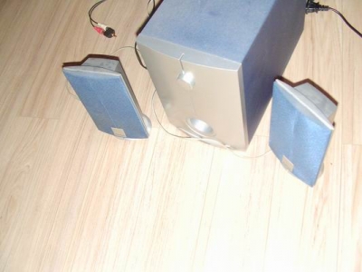

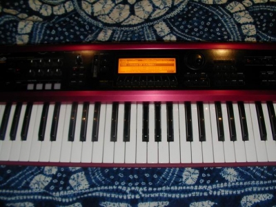

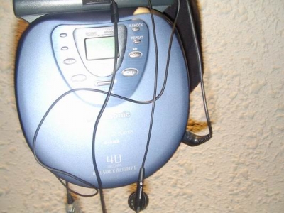

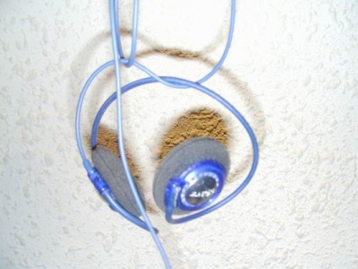

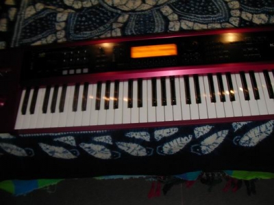

北京..建议当面交易4900.. 琴的成色9新上,(看图).性能,按键等所有都没问题 .  相关副送 琴包, 塌板.  开车来自提的朋友送漫步者音响.松下CD,SONY耳机.(还有个SONY MP3正在想放哪了).都是正品..(没别的意思,虽然不是什么特值钱的东西,,小弟也是闲置.放着也就放着了,,您需要,拿走.您不要就当我没说过)
