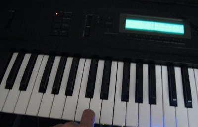

琴今天刚到,一开机发现有些问题,屏幕有一半不显示,键盘有一个损坏 一个接触不是太好,阿东承诺说给修好,修不好的话就退款给我,一会上发货单子
发表于 2009-6-22 13:57 | 显示全部楼层

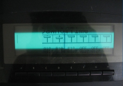

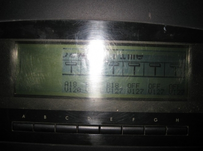

上图看下,我并不是故意给咱们卖家找麻烦,的确涉及到运输过程中损坏的问题,可是外包装是完整的, 111111111.jpg 这个是显示屏幕的问题,这张开了闪光灯,弄的好像没有背光一样的呵呵。 2222222222222.jpg 这张是没开闪光的照片。。

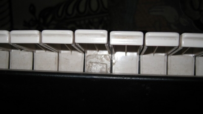

333333333.jpg 这个键子,在弹下去用些力的时候就没有声音了,力度感觉很不对劲。。
4444444.jpg 这是从中间看,不是那个力度不对的键子,是另外一个。
我个人感觉,维修的手段算是高明的。。但是这些情况应该在卖琴的时候说清楚最好。。要不然很容易让买家觉着不舒服。。大家觉得呢?

首先声明,琴在我发出时是绝对没有这些问题的  应该是运输的过程中震坏了,键子我也绝对没修过,我卖东西从来不欺骗人的,所以不存在隐瞒的问题,呵呵  说这么多也没用,等琴回来后马上给你弄好,没弄好立刻退款!!!! 给你添麻烦了  真不好意思!!
 楼主| 发表于 2009-6-22 18:13 | 显示全部楼层
KIKI8兄弟  你的最后一张图片,我看了感觉不对啊,怎么会有那样的一个键啊 ,这些键子我可是一个一个拆下来搞了卫生的(这个说出来没关系的),没发现有图片上的修理痕迹啊

你回去你看看就知道了,这是在底下看的,这还能假了?好像是高音5左右的键子

说实话,我是真不会弄,要是会修这些,也就不用这么麻烦了。。。昨天一天来回4个小时光送琴了哈哈   键子我相信不是你修的,可能是没有注意到,等琴回去了,你看看就知道了,这个我不说谎话,那个力度有问题的键子,你用力弹下,感受下和别的键盘绝对不一样,用点力弹的时候就没有声音了。。
发表于 2009-6-23 19:52 | 显示全部楼层
往往在拆装键子时弄不好,就会把里面那里感应力度及音高的弹片给弄变形了,这个不难处理.

琴昨天下午取回来了  问题已经解决了  原因是我在加装背光之后没把固定显示屏的8个固定卡子拧紧,没想到运输的过程中一震就出问题了  导致显示不全  琴已经包装好了  等会就去发货,还有你说的第二组的D音没有问题啊  我全部都试了  而且那个按键8我也换了新的微动开关了!!!给楼主带来不便,抱歉,佳吉发货的单号明天贴上!!!!
