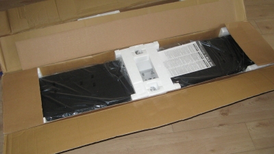

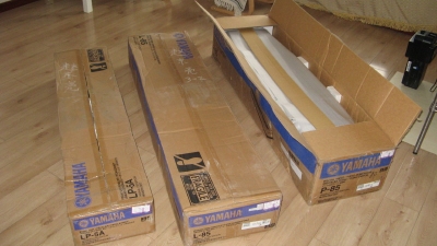

一、安装前的准备:包装箱及包装部件,功能说明。

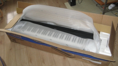

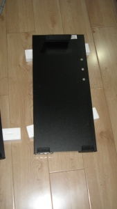

yamaha p85共有三个箱子,
分别是:
1。电子琴架箱,箱子代号L-85,内含(1)电子琴架安装说明书;(2)两塑料包螺丝钉;(3)琴架左右侧板;(4)琴架前侧板。
电子琴架箱

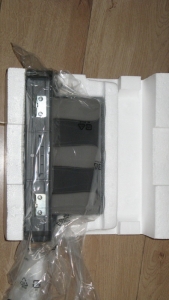

电子琴架箱

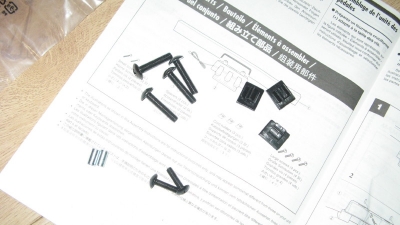

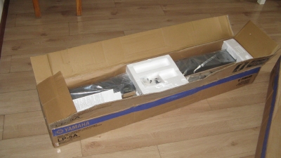

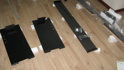

2。脚踏板组件箱,箱子代号LP-5A,内含(1)脚踏板组件安装说明书;(2)三踏板;(3)踏板上横梁;(4)6个螺丝(4+2);(5)踏板线固定夹三个(黑色);(6)白色定位件两个;
脚踏板组件箱
脚踏板组件箱

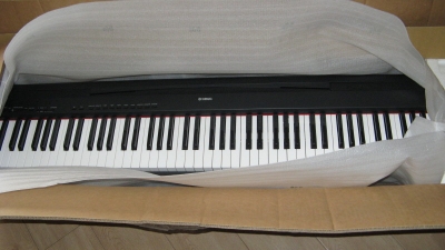

3。琴体箱,箱子代号P85,内含琴体,电源变压器,说明手册
琴体箱
琴体箱
琴体箱
琴体箱

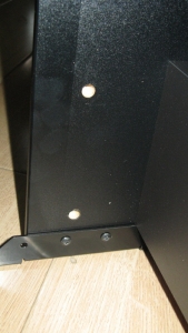

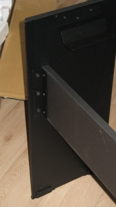

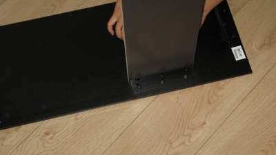

二、安装电钢琴琴架
1。从箱子中取出各零件

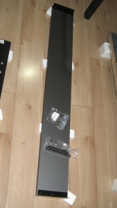

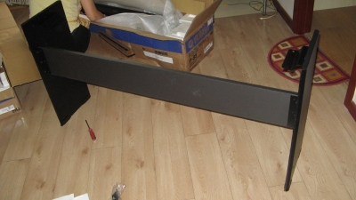

(1)左侧板
(2)右侧板
(3)琴架横梁和两包螺丝
2。将左右侧板与琴架横梁用螺丝(6个)拧紧,横梁白边朝下,螺丝拧在横梁外侧。
3。从琴体箱中取出P85电钢琴,将其放在琴架上,用螺丝(4个平口)将键盘底部与琴架固定。琴架侧面与键盘两端齐平。

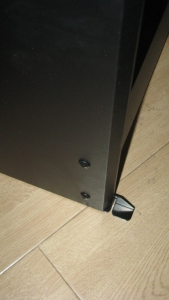

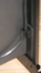

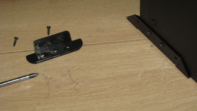

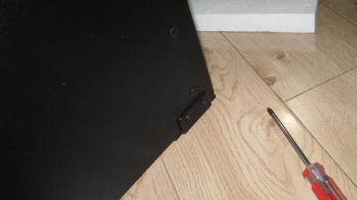

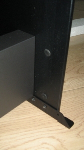

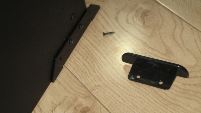

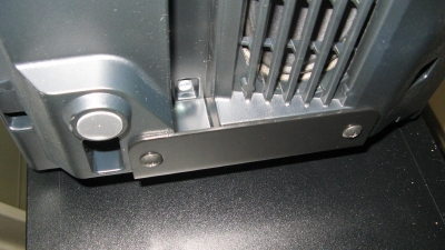

4。为子防止钢琴向前仆倒,有必要安装防跌倒托架。
(1)先从琴架的左右侧板前端卸下塑料小支架。
(2)换上防跌倒托架,用4个螺丝(尖的)固定。
5。清点箱子里有无遗漏物,将换下来的塑料小支架和螺丝收好。
[ 本帖最后由 rosiebnu 于 2009-9-15 23:45 编辑 ]

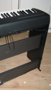

 楼主| 发表于 2009-9-16 00:34 | 显示全部楼层

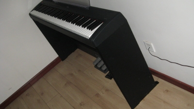

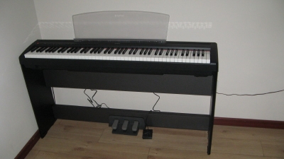

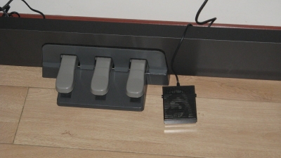

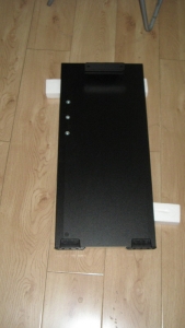

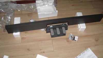

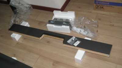

三、安装三踏板
1。从踏板组件箱中取出部件。
(1)三踏板
(2)螺丝
2。将横梁上的缺口对准三踏板,横梁的黑面朝上。

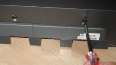

3。将小螺钉通过固定件拧入,然后用用这些螺钉从后方将三踏板和横梁固定,不要拧太紧,等会儿还要做调整。

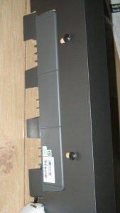

4。从琴架两侧板上防跌倒支架上方取下橡皮塞(四个)
5。用螺丝(四个)通过该橡皮塞孔将横梁与左右侧板固定。

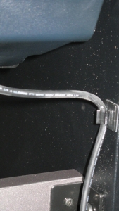

6。撕掉踏板线固定夹上的白纸,粘在钢琴架背后的相应位置。

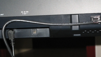

7。将踏板线插入键盘背面的Pedal unit口,注意方向。
8。将踏板线嵌入固定夹内。
9。将钢琴搬到最终放置位置,然后踩住脚踏板,使其紧贴地面,固定第3步骤中的螺丝。

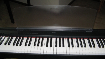

10。将琴谱架插入键盘的正中央。
11。接上变压器线到键盘的电源口,FC5踏板到键盘的sustain口。
12。最后成形。

,多亏你了,要不我还没弄清楚 那两个放后倾的角铁是干什么用的呢?
顺便说下 你说放置前倾的角铁,为什么装在琴的后侧了呢?
