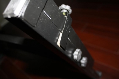

可惜另外购买的Z型琴架有点质量问题,金属固定片没有粘在支架上,拍了照片想请夫夫鉴定一下,该怎么办。

用个502胶沾上去就ok了啊,这个50元的架子,有时工艺上有点瑕疵,但都不会怎么样影响使用的,如果你觉得用不了就退了,随时可退。

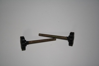

那能放得稳吗?我看它有两个螺丝,应该是用来把琴固定在架子上的,但是跟cdp-200r底下的孔不太对得上,琴就只能直接放在架子上,是吧。
两个没用的螺丝
发表于 2009-9-19 20:34 | 显示全部楼层
琴是直接放到架子上的啊。z架子和x架子都是直接放上去的  这些都是通用琴架,什么琴都放,不可能什么琴下面的安装孔都是统一的啦,呵呵

我买的KB280配的Z架也是和你一样的问题,就是那个焊点脱开,自己搞下就可以了,在脱开那里中间钻个孔,装上一个螺丝或者铆钉就可以了,我的是打铆钉,建议楼主千万别去电焊,这么薄的铁皮一焊就穿,还有,强烈要求夫夫加分

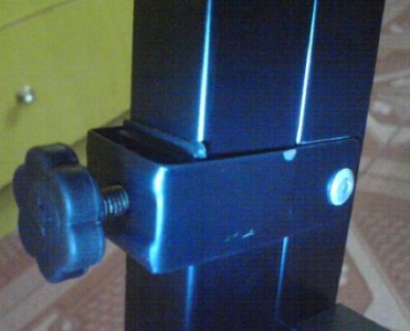

楼主,我当时买的“Z”字型琴架就和你的问题是一样的,弹的时候摇摇晃晃的,琴虽然不至于掉下来,但是影响弹奏效果,像你这么好的电钢都买了,买这么差的琴架确实有点不搭配啊。我正准备丢打算在找夫夫再买一个更好的时候,灵感产生了。我把“Z”下面加了一个钢筋,看看下面的示意图。
钱花了30,不过,加这个钢筋把我累死了,因为我们这里电焊的人很多,但是这个东西铁皮太薄,不能电焊,否则就穿了,于是我到处找有气体保护焊的地方,后来找到了,但是人家嫌我的活太小,不接,于是我又开始找,后来托人搞定了。结实的很。等有时间了就把照片传上来。

彬彬兄弟的方法也很好啊。
