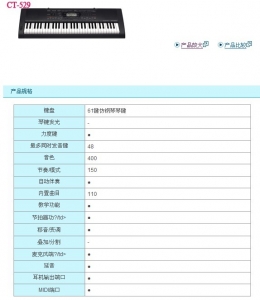

今天上午刚拿到琴,好兴奋!可是看琴的各种接口后,我困惑了,没有麦克风接口?
我记得在官方网站上的规格里有啊!
是不是我不会用啊,我把麦克风接在AUDIO IN 接口,没用!我可是好喜欢鬼哭狼嚎的,这没有麦克风接口,让我怎么嚎啊!:(

麦克风可以接音频输入接口,但是要先接效果器,然后再接。一般的效果器带有混响的就可以,我曾经用过吉他效果器接麦克风,在接电子琴,效果还不错。

这琴没有麦克风接口,我被官网忽悠了,以后打算买这琴的朋友要注意了!

既然楼主说到有Audio In接口,说明这个琴还是有音频输入的。对楼上的几个回帖说说我自己的看法
1、琴接麦克风肯定不是越贵越好,一般的市场上一二百元的动圈麦克就很够用了,再好的麦克,琴的音箱能否还原出来先不谈,那些好一点的基本都是电容MIC,没有幻象供电是无法使用的,你接到琴上也没法用。
2、从Audio In这个英文上判断,这个可能是接外接音源例如MP3之类的,所以灵敏度相对应该低一点,MIC直插上去信号可能太弱而放不出来,这时就要接话放了(话筒放大器),当然,如果楼主唱歌喜欢那种混响的效果的话,那么话放最好还是带效果器。(我记得在淘宝上见过南方电子厂家生产的几十、一百元的话放带效果器,接这个琴,估计够用了)
