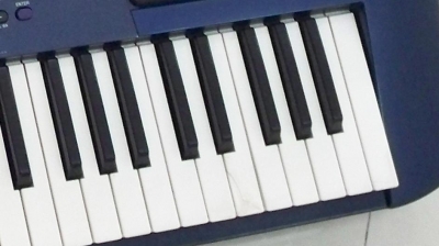

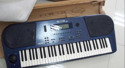

首先是琴键补过后的照片
怎么样 补得很好吧!!

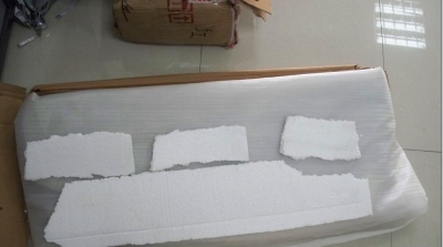

准备打包:
加泡沫

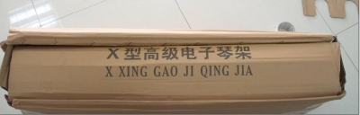

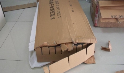

加第一层纸箱

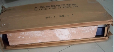

侧面加木板

发表于 2010-3-29 13:46 | 显示全部楼层
这么薄的泡沫你也敢发啊??我替你担心
我包琴是上下前后有6公分泡沫 左右两侧9公分泡沫。泡沫是全包裹! 严严实实包的那种  然后两层纸箱包裹 加封口胶
你上面泡沫液太可怜了吧 这么一丁点 真的危险了

还有图发不上来,我在纸箱中间用了两层木板支撑着(就在面板泡沫上面一层,纸箱外又一层) 应该没问题了,我以前发过琴到新疆也是用木板隔在中间的。
听夫夫老师的,一会再把四边用报纸揉起来再加一层纸箱(没办法找不到泡沫了)

正好我在房产公司,工地上找了几块木板加固了箱子,我自己先站包装上面试过了,没问题
发表于 2010-3-29 17:48 | 显示全部楼层
木板一定要用厚的泡沫和琴隔开 否则 在抛卸的情况下  地板一样通过木板把外力传给琴。
