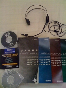

魔笛都卖了好久了。昨天无意间在房间发现还有这么2个玩意。记得当年魔笛刚出来的时候。呼吸控制器很难买到。我还是托我们乐队吉他手的女朋友从台湾买回来的。
我查了下淘宝网上现在还卖800多。我标价个400.也是砍一半了。有兴趣的朋友拿刀来砍吧。我见钱就卖。。不过不要砍的太离谱了。2个东西如果砍到几十块钱。那我还不如不卖了。
还翻出几本多国说明书和光碟。还有中文的。YAMAHA官网上好像有魔笛的中文电子版说明书吧。但是我这个是书。手拿着看。还是舒服些。需要的朋友来吧。
也不知道这2个东西。卖不卖的出去。需要的朋友尽量砍。。没兴趣的朋友就不要说些风凉话了。说什么几百块钱的东西还拿出来卖。我留着一点用处也没有。卖掉也是钱。卖不了就只有当垃圾丢掉了。

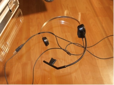

今天包装呼吸控制器发现我的是BC2,不是BC3,但是我上网查了下。功能和用途是一样的。
搞成一时失误。。不好意思了。。先传上BC3的图片和我的BC2比较。是一样的。
大家可以看。差不多是一样的。就是头戴的上面。BC3是一个环,。我的BC2是2个环
