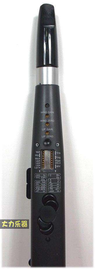

最近淘了一只二手YAMAHA WX5,试用了一下。感觉真是不一样。
1、活动式的按键,与长笛和萨克斯很相像,误触的概率很小。
2、8度按钮比滚轮可靠多了。
3、最重要的一点,就是指法。在不用八度变换的情况下,wx5的音域范围是7到高两个八度的5。而EWI这个范围要小,是7到高两个八度的2。这就使得用到八度变换的几率大大降低,用八度按钮的机会少的多了。
4、还有一些区别,还有待进一步去尝试。

发表于 2016-2-29 12:40 | 显示全部楼层
WX5使用惯了的话,去操控性确实要比雅佳的管子来得舒服多了。请问楼主使用的是哪款硬音源呢?
 楼主| 发表于 2016-2-29 12:58 | 显示全部楼层
音源是vl70-m。
嗯,雅佳唯一优点就是自带音源,可以自己发声。除了这个,真的完全无法和wx5相比。

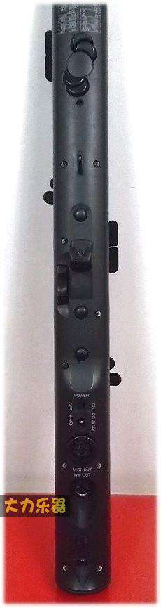

在不用8度键时,卡西欧的都比雅佳主键控制的音域宽,雅佳就是转换midi通道方便,不知雅马哈能不能在管子上 ...
刚才又看了一下说明书,wx5真有改变midi通道号的功能。
同时按住背面的hold按钮和program按钮不松,然后按一个演奏键,就改变了通道。wx5一共有演奏键16个,从上到下分别对应通道1……通道16。

 楼主| 发表于 2016-2-29 21:31 | 显示全部楼层
jiefang 发表于 2016-2-29 20:52
同时按住的两个键位置在哪,在演奏中切换通道不如雅佳来的快吧
就是右手拇指托下面的两个圆形按钮。这个操作确实快不起来。用换音色的方式快。program按钮+最上面两个演奏键,就是加减音色号。
