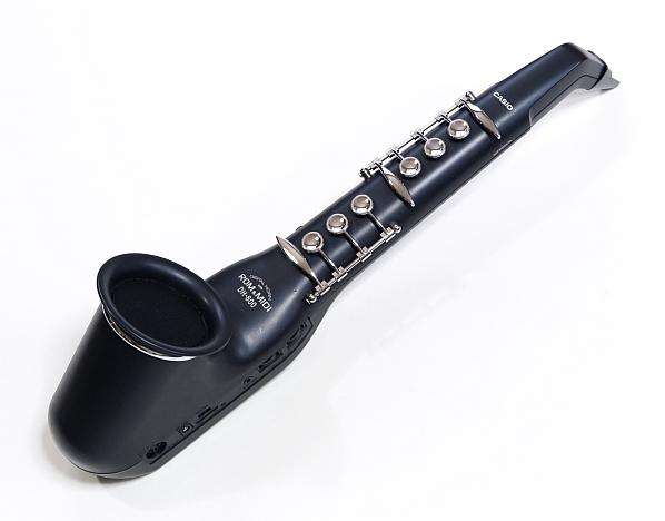

  首先,卡西欧的DH系列,自带喇叭,自带电源,不用连线不用音箱,拿起来就可以吹。从形态上看,它更像一件乐器。它内置6个音色,每个音色都可用。它们出产于上个世纪80年代,型号有DH-100, DH-200, DH-280, DH-500, DH-800,如今都已经停产了。但国内有人在贩卖二手的卡西欧电吹管,价格都爆炒到了8、9千元。这个价格让3、4千元的电钢琴情何以堪?假如卡西欧的电吹管今天还在产,我敢说它一定是市场占有率最高的。就因为它的形态占优,符合作为传统乐器的一切特征。普罗大众最认可简单实用的东西。不过,卡西欧的管子MIDI功能很有限,高端深层次的运用就看不到它的身影了。

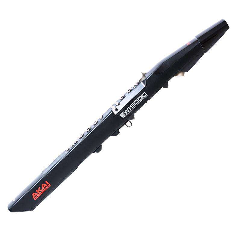

  第二个能进入人们视线的,就是雅佳EWI5000,包括EWI4000。
  雅佳在电吹管领域坚持很久了,EWI系列早期型号有EWI2000、EWI3000,但都不是自带音色的,需要配合音源使用。而EWI4000/5000自带音色。以乐器形态去看,就是少了个喇叭,需要用一根音频线连接到音箱才能出声音。雅佳的电吹管也是唯一在国内正式销售的电吹管。北京合瑞创展是它的国内总代理,淘宝上有很多家分销商。
  EWI4000和EWI5000都具有内置音色,无需连接音源就可以吹出声音。都自带电池,都支持多种指法(萨克斯、长笛、竖笛等指法),都可以任意变调。你学会一个调的指法,就可以吹所有调的曲子。都带有耳机插孔,可以在不扰民的情况下练习。
  EWI4000有80个内置音色,EWI5000有100个内置音色。需要说明的是二者的音色没有继承关系,是分别委托第三方公司开发的音色。所以,有人说EWI5000的21号音色好听,那和你的EWI4000没什么关系。因为二者音色完全不一样。
  另外,EWI5000有无线音频功能,自带一个小巧的无线音频接收器,把这个接收器连接到你的音箱,然后打开EWI5000上的无线音频开关,就可以在音箱上听到吹管发出的声音了,无需再用音频线连接吹管和音箱了。不过这个无线音频不是那么靠谱,第一是传输距离短。估计也就是20米左右。第二,如果在吹管和无线音频接收器之间出现障碍物,音频就会中断。所以,如果在正式演出场合使用这个无线音频,还是要三思而行。
  除此之外,EWI5000和EWI4000在MIDI功能方面略有区别。

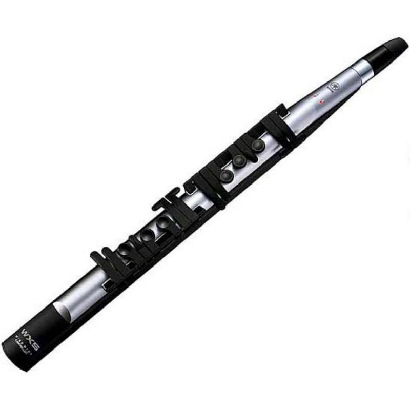

  YAMAHA分别在1987、1988和1998年推出三个吹管MIDI控制器wx7、wx11和wx5。它们都是纯粹的midi控制器,本身不带有音色,必须结合音源使用。因此、初入门者以乐器的角度去选择的话,wx5不会进入他的法眼,只有打开玩外部音源这扇窗时,才会想起wx5。
  wx系列都具有与萨克斯类似的活动按键,支持多种乐器指法。可以使用电池(普通的6节7号1.5v电池,也可以使用1.2v的充电电池),也可以外接电源。当使用与其是绝配的VL70-m音源时,与VL70-m连接的专用线缆本身也就兼任供电功能了,不必再使用另外的电源或电池。除了它本身的wx专用接口,它也带有通用的MIDI输出口,用于和普通音源的连接。
  我在2月中旬入手了一只二手的雅马哈wx5。自从有了wx5,EWI5000被我冷落到了一边。一周前,我把它挂到闲鱼上出手了。原因不是我不能接受EWI5000,主要是因为我不能同时玩这两种区别很大的吹管,经常出现指法混淆。因为同时拥有过EWI5000和wx5,我可以说说二者的对比。
  首先是二者人机交互感受对比,在这方面,wx5完胜。
  1、EWI5000在吹奏时用气太少。有人会说,用气少还不好吗?省劲啊。我当初也是这么想的。可是,用气少,就意味着有多余的气在你肺中呼不出去,造成憋气。在吹奏完了一个较长乐句时,不像以前吹笛子那样要再吸一口气,而是迫不及待地呼出一口气。刚刚买来EWI5000时,经常吹一会就额头冒冷汗,那是憋气憋的啊。针对这个问题,有人建议在吹奏时,嘴角分开一点,让多余的气从嘴角溢出去。在国外论坛上,也有人提出高招,就是在EWI5000的白色吹嘴上,开一个大小合适的小孔,让气溢出一部分。这个我没有去尝试。
  2、YAMAHA的wx5是活动按键,按键下面是米粒大小的微动开关。而EWI是固定的金属触摸点,靠静电感应来感知你触摸了什么键。这个非常不可靠,容易造成误触。同时,静电感应经常失灵,尤其是手比较干燥的时候,经常低8度的部分音出现响应错误。如果出现这种情况,溜进洗手间洗个手,再出来就好了。
  3、EWI5000的八度滚轮,想要完美切换八度很不容易。经常因为按键和换八度的时滞出现毛刺音。而wx5是按钮换八度,相对可靠。另外,如果你也和我一样使用wx5的sax B指法,那么,在不用变换八度的情况下,最高音可以达到6(啦)。而EWI5000,不换8度的最高音是2(唻)。这就大大减少了wx5用到切换8度的机会。
  4、EWI的咬合控制器,是靠吹嘴变形使得里面的电容变化来实现的。这个无法定量控制,吹嘴变形可以产生颤音是肯定的,但是产生多少颤音你就无法控制了。
  5、EWI5000比较重,而在使用时,左手拇指要控制8度,右手拇指控制弯音,即便没有使用弯音,你也要时刻注意拇指位置以免误触上下弯音板。这种情况下乐器的支撑会有难度。这里要善意提醒雅佳用户,在使用雅佳电吹管过程中,一定要注意拇指尽量放松,不要始终紧张用力按压滚轮,否则有可能产生肌腱问题。
  而yamaha的wx5在这方面就好多了,吹起来很舒服,外溢气流的开孔大小正合适,不会让你有费气或者憋气的感觉。我想大概因为yamaha本身也是真实乐器生产商,铜管、木管、提琴钢琴雅马哈都有生产,可能更注重人性化和人机交互的便利性。

  EWI5000是新产品,该有的功能都有了。各种控制器(包括吹奏力度、唇感应器、上下弯音板、滑音条、两个透明键都可以自定义cc号码)。还有无线音频功能。而wx5产品太老了。98年的产品,快20年了。不可否认,有些功能该有的没有。比如,各种cc控制器号不可自定义。cc2、cc7、cc11同时只能选择一个发送。还有不能发送触后信息。但这些可以在具体应用场合采用适当的工具得到解决。
  另外wx5的一个缺点是局部的设计不可靠。唇感应器下面的悬臂梁在管子内的末端,有个环氧树脂粘贴的玉米粒大小的磁块,非常容易脱落,造成唇感应器失灵,就会始终存在不可控的弯音。我的二手在买来时就是这个问题,后来翻阅国外论坛,发现这是一个让无数人中招的设计瑕疵。自己打开后修好了。

另外,按键下面真的是光电管?对于电子硬件我是门外汉。如果真是光电管,那说明YAMAHA还真是用心制作wx了。我请教一下,可否这样证实是否光电管?在漆黑的房间里面使用wx5,看看还能不能正常识别音符。如证实是光电管,我会改一下首帖的这部分。

WX5到手后,俺仔细观察过按键下面突起的部分,应该是类似于红外线光电组合管或者霍尔感应磁控元件,属于非机械开关,使用寿命和可靠性肯定没问题。
您提到在漆黑房间使用WX5测试光电管的方法不可行,因为红外线光电管不受自然光影响。俺估计WX5在漆黑房间一定是工作正常的。
俺现在上班,WX5没在身边,待俺晚上测试一下是否是红外线管。(方法很简单,用手机摄像头直接看按键下面是否有红光闪动,用肉眼无法直接观察。)
如果WX5不是用的红外光电管,那基本上就是霍尔元件了,类似笛头里哨片传感器的原理。

下班回家认真研究了一下WX5的按键开关,您是正确的!的确是微动开关。
俺通过摄像头扫描确认不是红外的,通过磁性螺丝刀测试确认不是霍尔元件的,因为吹管音调都没变化。
用一根牙签压动那个像光电管的白塑料帽,吹管音调发声了变化,基本可以确定白塑料帽下面是微动开关了。
根据俺在吹奏时的操控感觉,这个按键开关设计的还是非常不错的,没有明显的键程,感觉像压感开关,很可靠。
