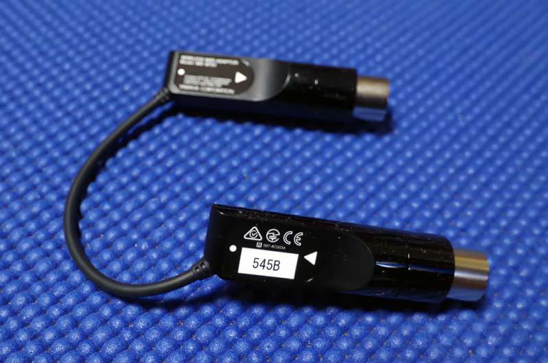

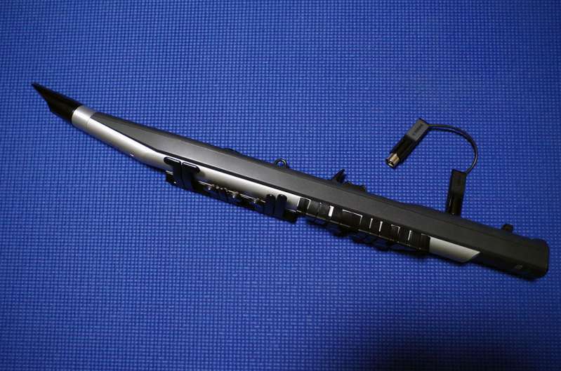

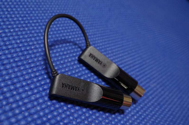

今天下班拿到了。
大家都比较关心传输距离。初步试了一下,安全距离是10米。因为在室内测试的,我家里最大的无障碍直线距离就是10米,这个距离是没有任何问题的。沈阳今天下暴雨,无法去室外测试更远的距离。所以10米是可靠的安全距离。这个距离对我来说是足够用了。
穿墙能力,一层墙肯定是没问题的,三层墙肯定不行。两层不确定。
另外,可以去AppStore中下载一个YAMAHA美国公司出的小工具MD-BT01 utility,用它把你的这个蓝牙设备改个名字。这个工具还能升级MD-BT01和UM-BT01的固件。
为什么要改名字?这个小东西初始的名字都是MD-BT01。假如一群管友在一起玩,都有这个蓝牙midi,怎么分清谁是谁的?
最新实验,即便剪断分离开输入端和输出端,仍然可以改名和升级固件。
MD-BT01 utility这个程序只在美国等地区有售,中国地区没有(YAMAHA是不是歧视中国用户啊?)所以,需要你的苹果账号能够在美国地区下载程序。这个程序只有iphone版本的。
今天我手机遗忘在单位了,我得等到明天才能下载这个程序,再操作改名,然后拆卸分离。
不想改名字也行,那得保证你周围没有别人也在用这个东西。

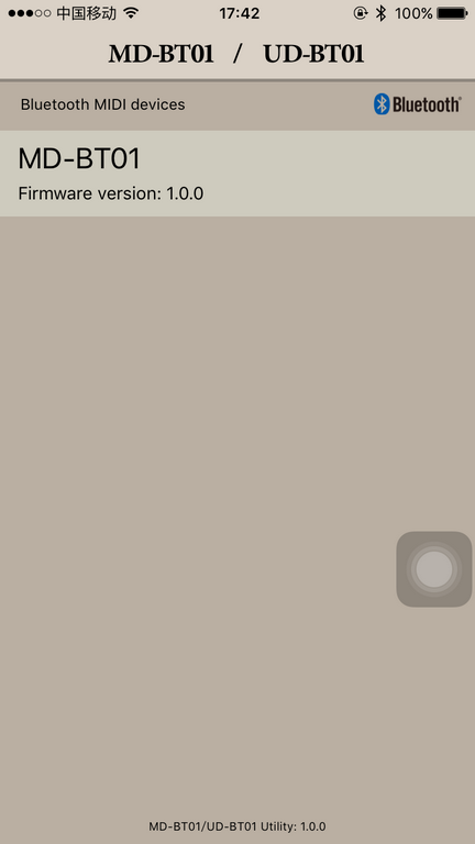

1、在iPhone手机上安装这个MDUD-BT01工具,打开手机的蓝牙。把你的MD-BT01插到任何一个音源上,只插输出端就行。然后,运行手机上的MDUD-BT01工具。出现如下界面。
已经发现了MD-BT01,固件版本是1.0.0的。

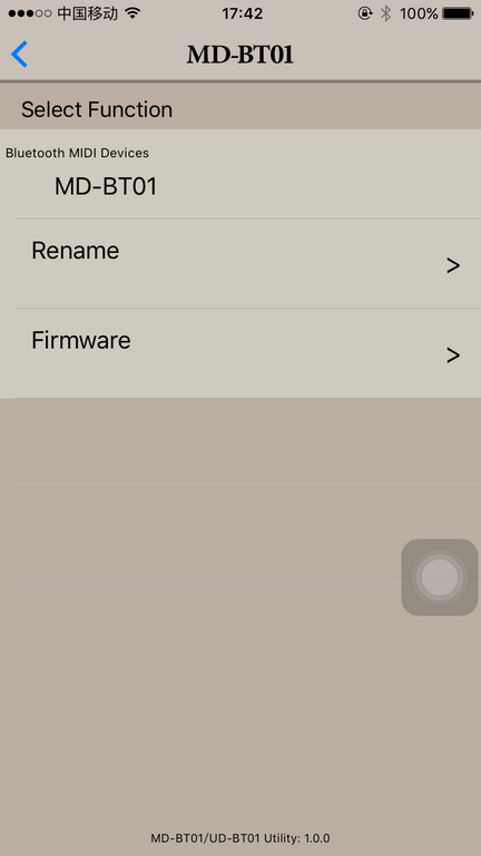

2、点击这个设备,进入功能选单,如下图:
可看到功能选单,第一个是改名,第二个是固件升级。

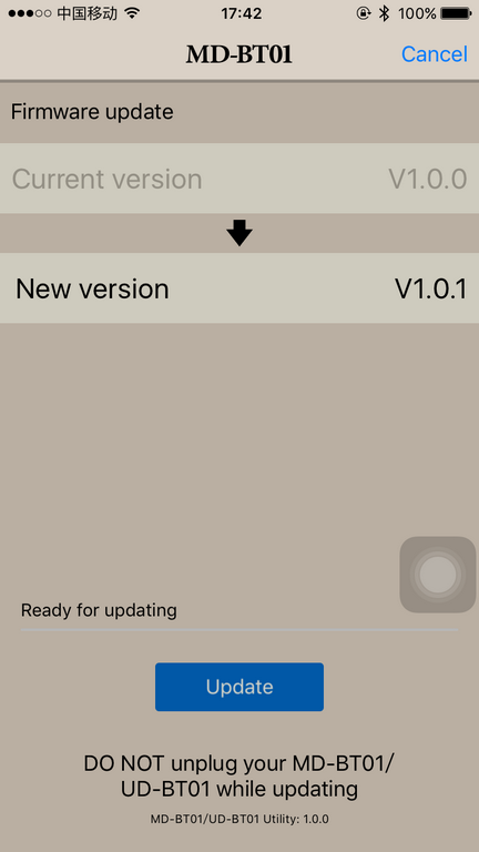

3、点击第二个固件升级,出现下图。
显示最新固件是1.0.1版本。下面有“Update”升级按钮。

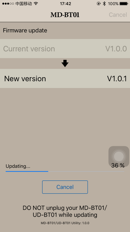

4、点击“Update”按钮升级固件,速度很快,几乎立刻就完成了。

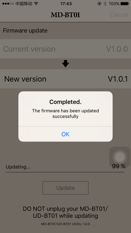

5、提示升级成功。

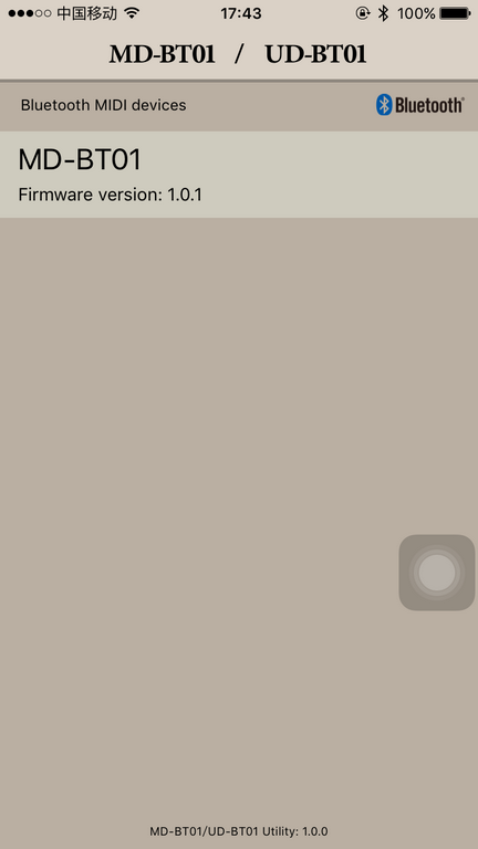

6、现在看,固件版本已经是1.0.1了。

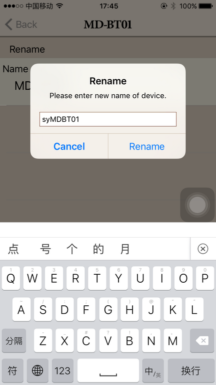

7、进入改名功能。输入新的设备名称,这里要注意,这个设备的名称最多只能8个英文字符,多了不行。

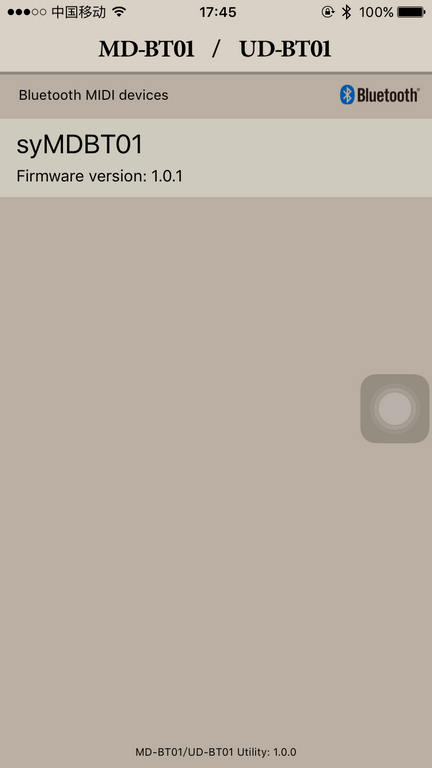

8、看,名称已经改了。

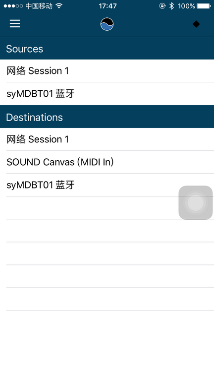

9、打开midimittr,看到的也是新的名称了。

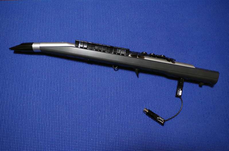

分离了。好久不动电烙铁了,笨手笨脚。
有个好消息。刚才试了一下,分开了也能改名。既然能改名,应该就能更新固件。看来这小东西的核心都在输出端了。
