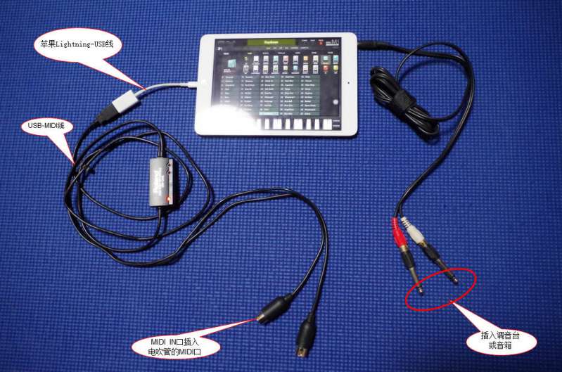

电吹管使用iPad(或者iPhone)作为音源,可以有两种模式,有线和无线。根据自己的条件选择其一即可。
首先是有线连接方式:
第一种,适合所有的电吹管,雅佳EWI5000/4000s和雅马哈WX5
这种方式,使用的USB-MIDI线尽量选兼容iPad的。因USB-MIDI线要从USB口取电,如果需要的电流较大,iPad无法为其供电,会弹出“不兼容的硬件”提示。如果是这样,你要使用一个带电源的USB集线器(下图中有用到)。

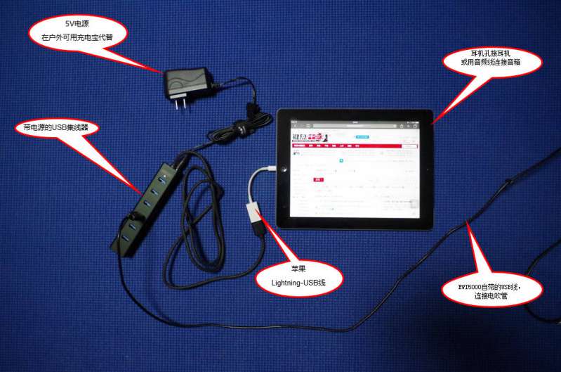

第二种,适合雅佳EWI5000
如果你的iPad型号比较老,比如是iPad1或者iPad2,那么图中那条Lighting-USB线就不适用了,你需要用下图中的这种老式30针苹果数码相机套件来代替它。
