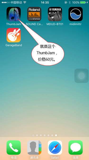

最近发现一款与电吹管亲和度比较高的IOS软音源,它就是ThumeJam,中文名字可以叫做拇指乐队。我的感觉,这个音源的水准不在Korg iM1之下。
这款应用在2009年就面世了,得到不少好评。适用于iPad和iPhone,本身直接就支持蓝牙无线midi,价格60元。下载之后,它可以从官方下载诸多的音色扩展包,都是免费的。常见的音色都有,木管铜管弦乐,还有一些特色音色。

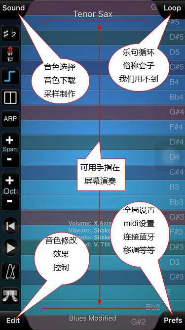

主界面如下图,它本来是设计让你用指头演奏的,所以屏幕上从上到下就是琴键。左面是功能按钮。功能菜单按钮分布在屏幕四个角上。

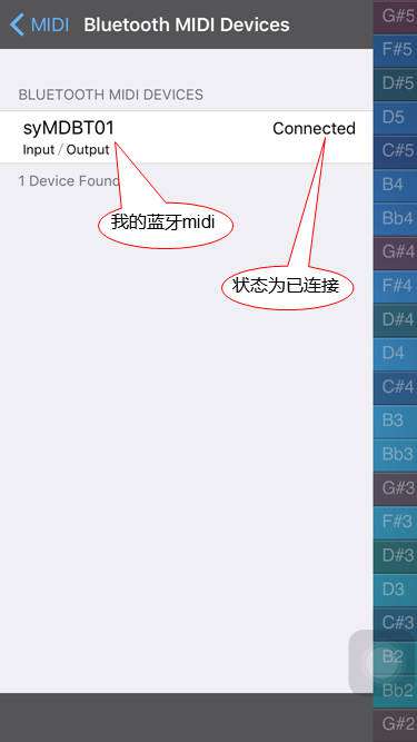

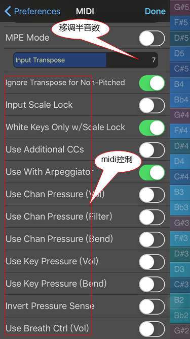

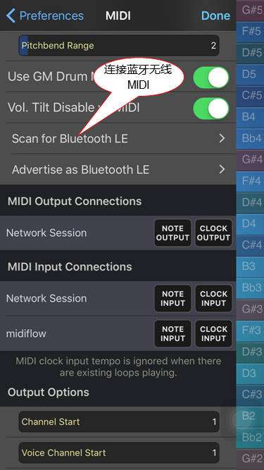

右下角的菜单是全局设置菜单,在这里,你可以更改midi设置,连接蓝牙无线midi,设置移调等等。
看上图的最后一行,它可是直接支持呼吸控制器的。

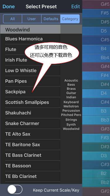

左上角的菜单是有关音色的。这里你可以选择音色,可以下载音色扩展包。你甚至可以录音采样,制作自己的音色。
左下角的菜单,可以修改音色参数,添加效果,支持混响、延迟、过滤三种效果器。
功能真的很多,大家可以尝试一下。
下面这首《小白船》,就是用我的iPhone安装的这个音源演奏的,在wx5上面插上MD-bt01蓝牙无线midi,采用无线驱动这个音源。手机的耳机口连音频线进入电脑录音的。如果在户外的话,可以直接用iPhone播放伴奏,iPhone既作为音源又承担伴奏播放任务,真的好方便。

sylion:“它可以从官方下载诸多的音色扩展包,都是免费的”,音色扩展包是在软件里面下载,还是要到网站上去获取?
“你甚至可以录音采样,制作自己的音色”,garageband也有这个功能吧?请教下
 楼主| 发表于 2016-9-2 07:38 | 显示全部楼层
音色扩展包就在软件内下载。左上角菜单最后那项。采样我没用过,估计比较简单,一个采样制作所有音,估计没啥用处。

请教sylion:这个音源的颤音怎么控制,在control里面有vibrato和depth,但是调节后没起作用,不知哪里还要配套一起才能调?
