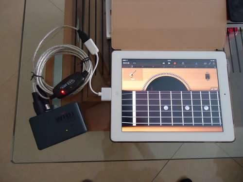

我在ipad试用了GarageBand软件,发现很好玩,能演奏、编辑、录音等,功能很强大,我抬着ipad手弹跟乐队一起玩很有意思,效果非常好,软件内置的音源音色非常好。请教对此软件熟悉的老师,GarageBand能不能外接MIDI乐器来使用里面的音源?比如:能否使用MIDI键盘或者电吹管来控制音源?不然在乐队里抬着平板玩给人有点格格不入的感觉。

发表于 2016-7-30 17:00 | 显示全部楼层
我接上midi信号试了,没问题,我是用midi转usb线,再接上ipad转usb口,就可以了,不用设置就通了。

你是在GarageBand软件用吗?是用电吹管还是用的键盘?能在GarageBand上使用就太好啦!
是在GarageBand上,用电吹管加无线midi连接ipad试的,键盘也会一样,不过这个软件似乎没有midi通道的设定功能,全通道吧,只能在ipad上手动换音色。
如果用雅马哈的蓝牙midi可以把这些线也省掉,如果不用无线midi,那就直接把5芯midi插头插在电吹管或键盘上吧。

谢谢各位老师!如果用UM-ONE和MD-BT01配合应该能行吧?我对UM-ONE的使用还不很明白,是直接用MD-BT01实现无线MIDI连接,还是要加上UM-ONE 。
发表于 2016-8-1 11:15 | 显示全部楼层
江湖郎中 发表于 2016-8-1 11:01
谢谢各位老师!如果用UM-ONE和MD-BT01配合应该能行吧?我对UM-ONE的使用还不很明白,是直接用MD-BT01实现无 ...
奇怪,你不是在这个帖子(https://www.cnkeyboard.com/bbs/thread-246715-1-1.html)里面都搞定了吗?
简单说,你如果是使用iPad上的软音源,UM-one和MD-BT01使用其中之一即可,分别是有线和无线。
如果是通过iPad路由midi使用硬音源,就两个都需要。
无论吹管还是midi键盘都是一样的,没有区别。midi键盘肯定也有5针圆口midi口的。

用MD-BT01蓝牙无线MIDI使用GarageBand的音源真是不用设置,比使用iM1还方便,而且有的音源还能调整效果,我特别喜欢里面的贝司和合成器,可惜的是弦贝用吹管吹的效果不好。
 楼主| 发表于 2016-8-1 23:35 | 显示全部楼层
用UM-ONE有线MIDI连接方式使用GarageBand没有成功,吹管下部八度滚轮有一半滚轮都没有声音,而且出来的音远不如无线MIDI方式的好,不知是吹管调整的问题还是UM-ONE这根线的问题?
