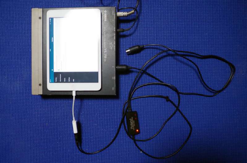

  需要的设备:
雅马哈MD-BT01无线蓝牙MIDI适配器。
iPad(或iPhone、iPod,要求系统为IOS 8.0以上,本文以iPad为例)。
一根苹果的Lightning至USB转换器。
一根USB-MIDI线缆,这里用的是Roland UM-one。
再就是你要使用的音源了,本例中为YAMAHA VL70-m。

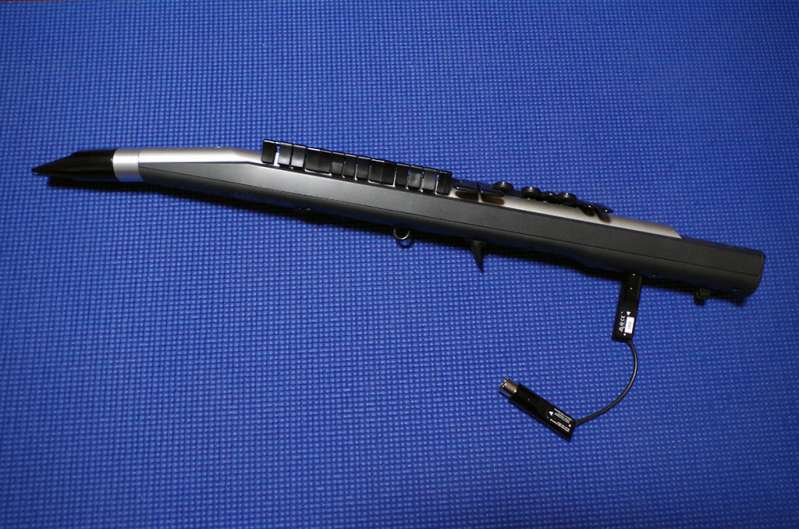

电吹管(或者是midi键盘)。
  设备的连接见下图。

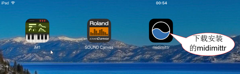

  需要的软件:iPad上必须安装一个具有MIDI路由功能的软件。请进入iPad中的AppStore,下载安装一个名为midimittr的工具,这是一个免费软件,可以运行于所有的苹果手持设备。在前面提到的帖子中,我和甲辰龙讨论的软件是midiflow。那个软件不是免费的,但是功能更强大,使用复杂,要求使用者具备较强的能力。本版用户大多是年纪较大的电吹管玩家,这里不推荐大家用midiflow,除非你有信心可以玩转它。

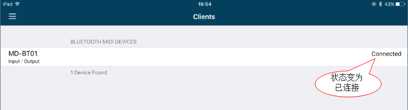

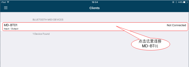

3、点击主菜单中的Clients,显示可连接的midi客户端。
你会看到有MD-BT01,但是后面的状态是“Not Connected”,未连接状态。
点击这一行,让midimittr去连接这个蓝牙midi设备。菊花转一会儿后,状态会变为“Connected”已连接状态。

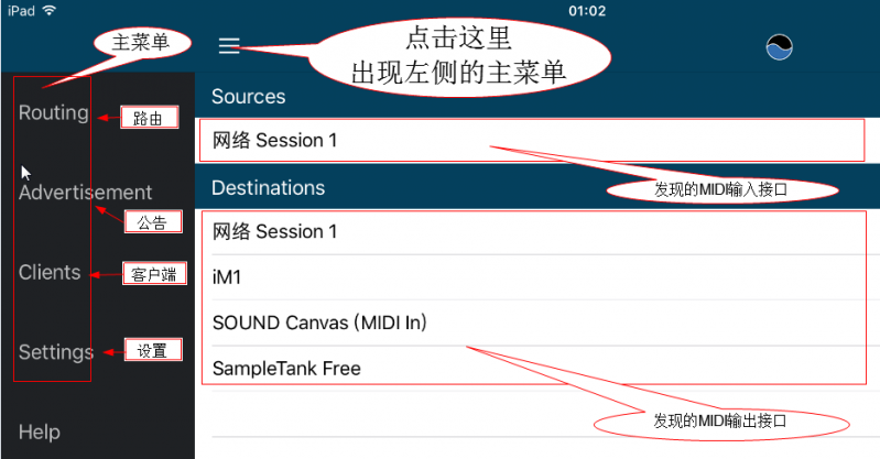

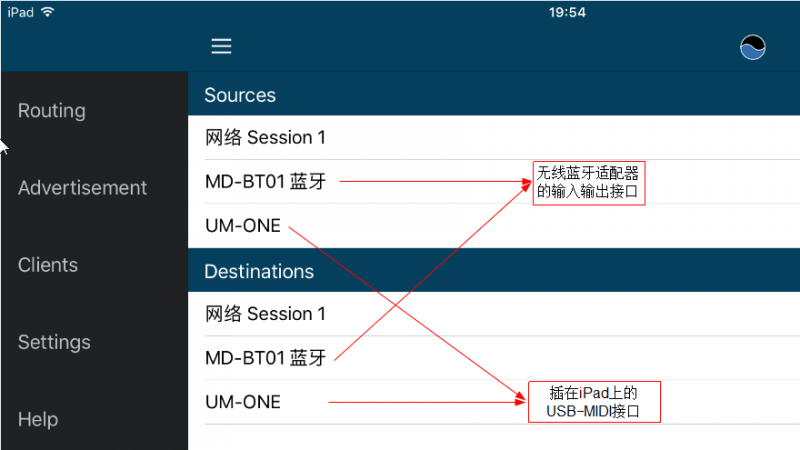

4、点击主菜单按钮,出现主菜单后再点击主菜单中的Routing(路由),
现在,你可以看到Sources(来源)和Destinations(目标)中列出的全部midi接口了,包括刚刚连接上的MD-BT01。现在你要决定,从哪里来的midi信号要转发到哪里去?

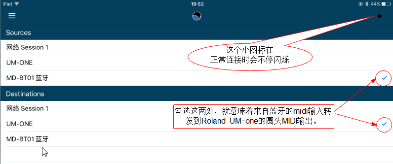

我们是想实现连接吹管(或midi键盘)的MD-BT01的midi信号,转发到连接在UM-one输出口上的VL70-m音源。所以,在Sources点选“MD-BT01 蓝牙”,在Destinations中点选“UM-ONE”,二者的后面都出现一个对号,这就OK了。如图。
好了,到这里就已经大功告成了。你吹管子(或者弹奏键盘),音源就发出声音啦。你可以按iPad的home圆钮退出程序,甚至关闭屏幕,也没有问题。midimittr在默默为你工作着。

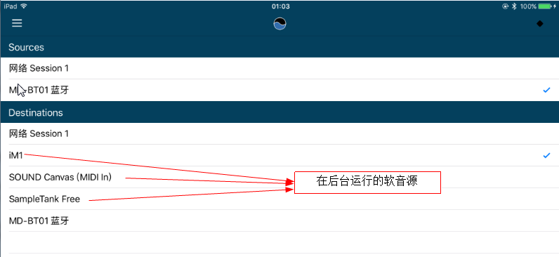

1、即便不是将iPad作为midi路由,而是直接使用iPad上的软音源,这个midimittr也是很有用的。因为有些软音源软件,本身没有识别蓝牙midi的功能,那就也需要这个midimittr来设置一下。midimittr把运行中的音源软件也看作为可输出的midi接口。如下图。
我检查过,Korg iM1音源本身能识别蓝牙midi。而Roland Sound Canvas和SampleTank都不能自己识别蓝牙midi。
