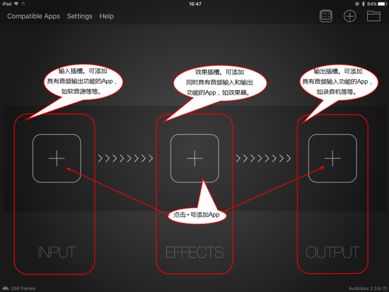

下图就是它的主界面。

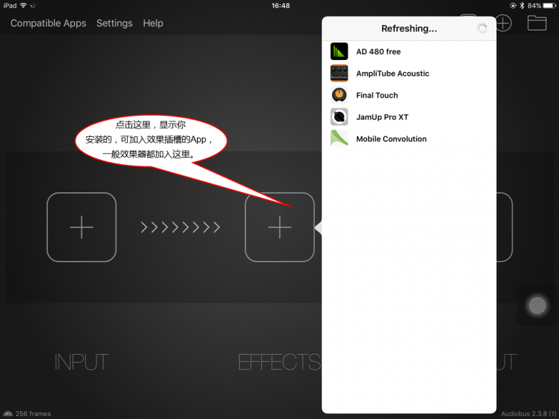

从左到右三个部分,可以分别叫做输入插槽、效果插槽和输出插槽。每个插槽的可以插入音乐App。

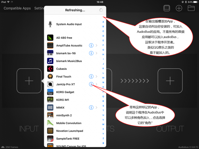

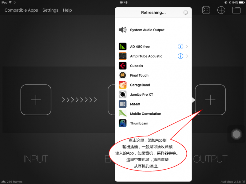

在每个插槽位置上点击+号按钮,就弹出一个菜单,里面显示的是你I设备上已经安装的,支持AudioBus的App。从下图你可以看到,几乎所有的音源软件都可以插入AudioBus。
这里要说明一下,一个App是否支持AudioBus,完全是开发者的事情,AudioBus提供开发包(SDK)给第三方软件开发商,开发者只要遵循AudioBus的规范去开发,其软件就可以插入AudioBus来运行。所以,在选择购买音源软件时,要注意看说明,看它是否支持AudioBus。

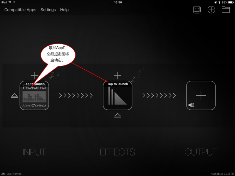

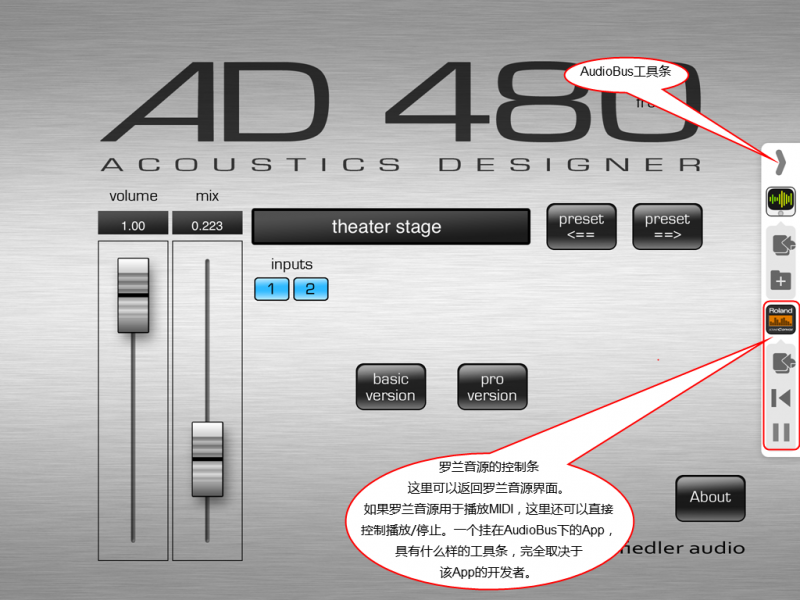

打开AudioBus,在输入插槽加入软音源Roland Sound Canvas,在效果插槽加入一个音频效果器软件AD480 Free。输入插槽可以什么都不加,缺省就是输出到耳机音频口。如下图:

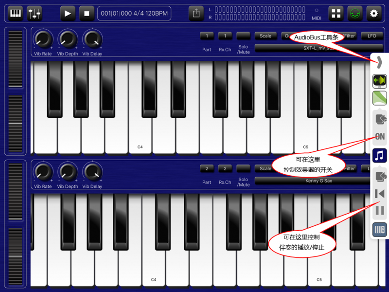

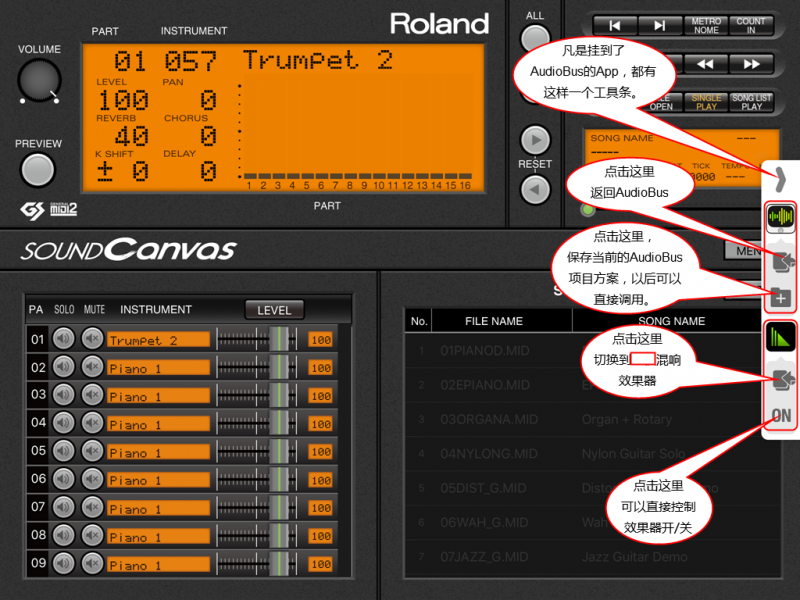

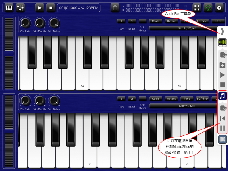

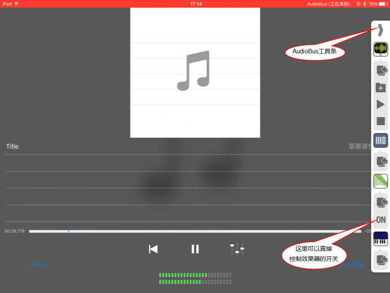

添加完App后,必须点击那个图标运行并呼出App。当各个App运行后,各自的界面上都会出现一个AudioBus工具条,可以进行切换等等相关操作。如下图
好了,这样你就可以实时演奏,并同时添加上了需要的音频效果。IOS下的效果器软件是很多的,这里为举例使用的AD480混响效果器。这种模式比较简单。下面再来看一个实例。

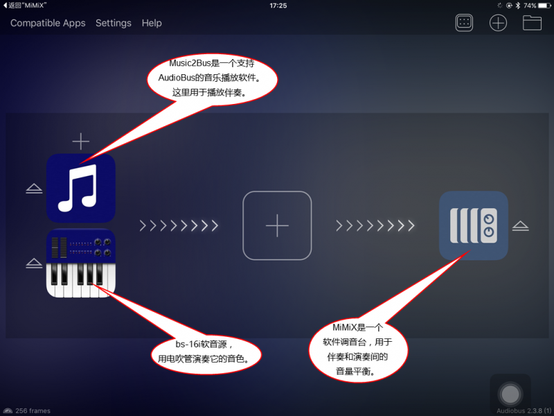

2、使用Ipad/iPhone既作为音源,又播放伴奏,要求伴奏音量和演奏音量能够各自独立调节。
IOS是个多任务系统,用普通方式是可以既运行软音源又播放伴奏音乐的。但是有个问题难以解决,就是伴奏音乐音量和演奏音量的平衡问题。因为每个软件的音量旋钮都是和I设备的总音量联动的。这个时候,我们把伴奏播放软件和软音源软件都放到AudioBus里面,
然后再加入一个软件调音台,就解决了这个问题。如下图:
这里用到的,分别是软音源bs-16i,伴奏播放软件Music2Bus,软件调音台MiMiX。好不凑巧,前两者还是一家的产品。

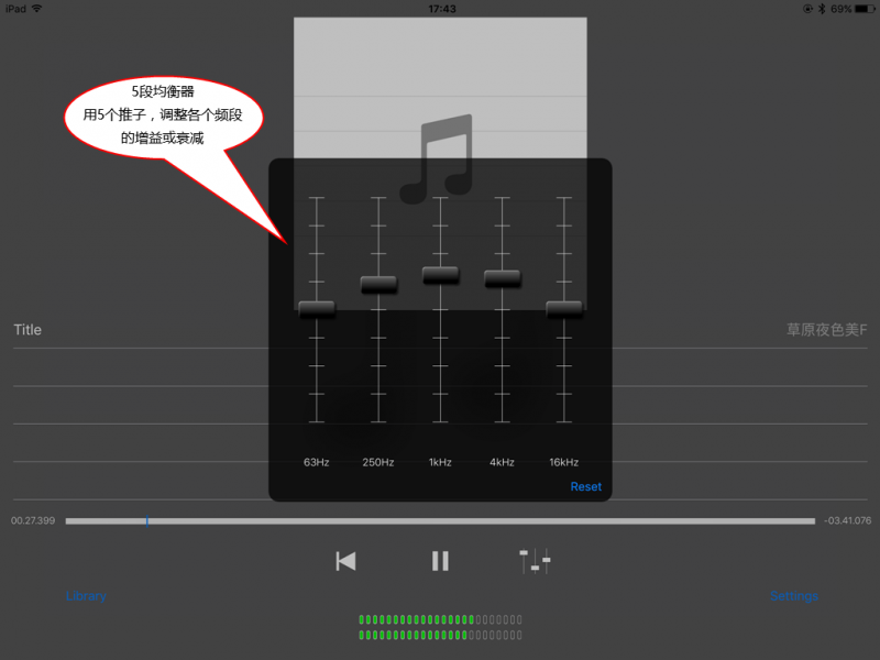

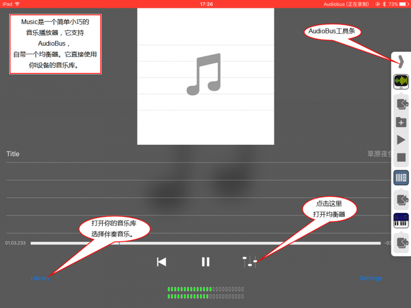

先来看看伴奏播放软件Music2Bus,这是一个很小巧、支持AudioBus的播放器,它还自带一个五段EQ均衡器。如下图:
下图为软音源bs-16i,本版已经有帖子介绍过了。这里不多说了。

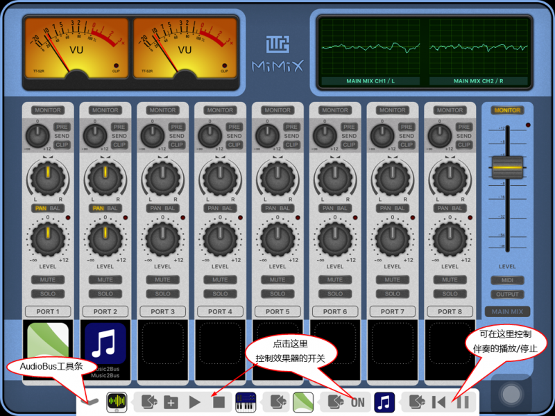

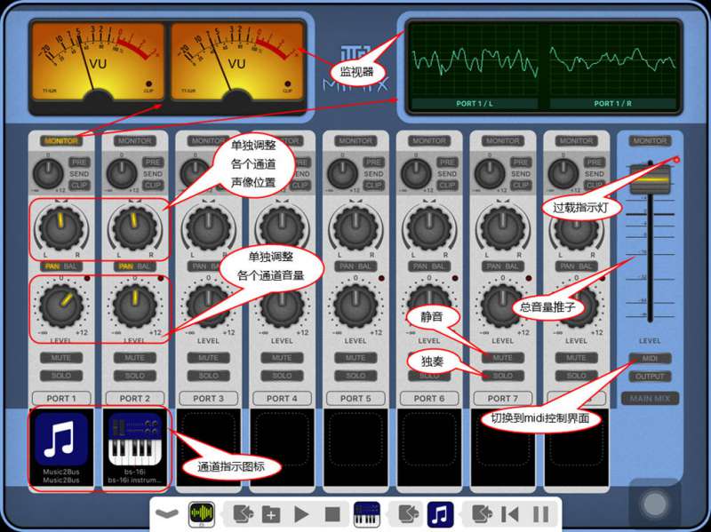

下图就是在这里起关键作用的软件调音台MiMiX。
这里说明一下,这个软件调音台价格18元,但是不通用,在IPad和Iphone下面要分别购买,iPhone下的叫MiMiX for iPhone。

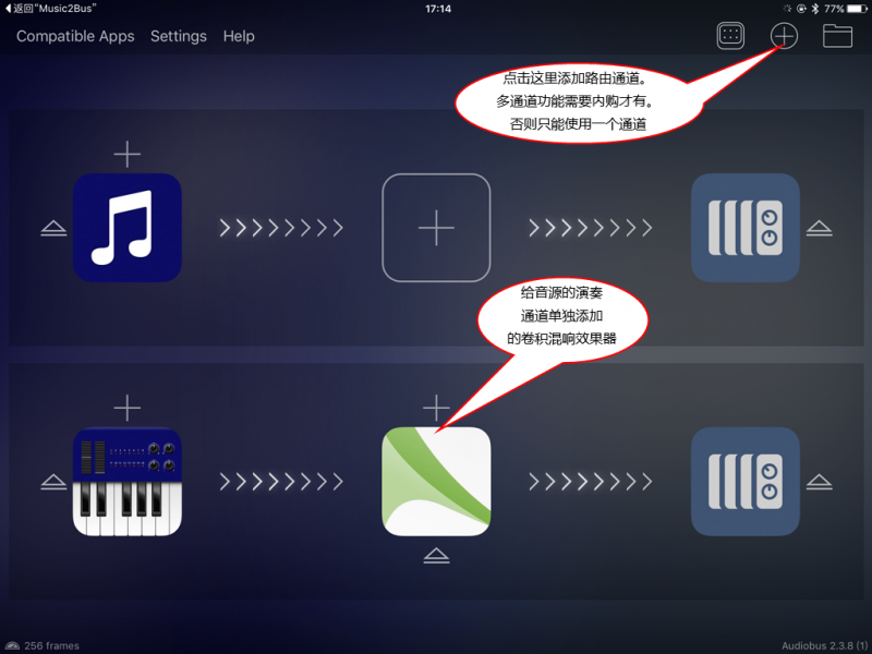

相信你一定看明白了,软件调音台,实现了伴奏音量和音源音量的各自独立调节,互不影响。下面再举一个稍微复杂点的实例,
3、使用多通道,每个通道都可以单独调节音量和添加效果器
如下图:

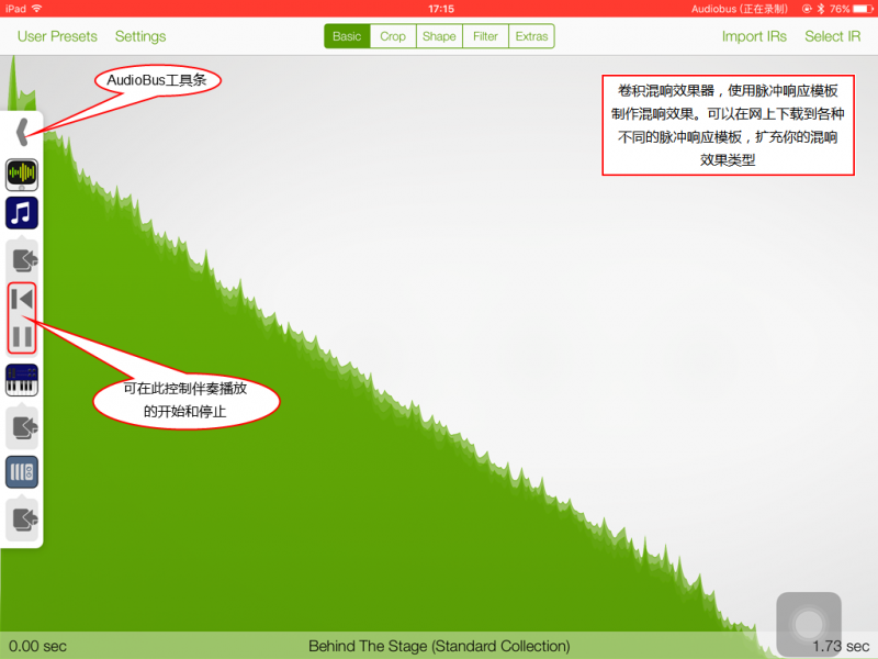

这里软件基本都不陌生,就是在下面的演奏通道加了一个Mobile Conv卷积混响效果器。如下图:
伴奏播放软件还是那个Music2Bus,如下图:
软音源还是那个bs-16i,如下图。这里你换成Korg iM1、SampleTank、ThumbJam等等也一样。
调音台还是那个MiMiX,如下图:

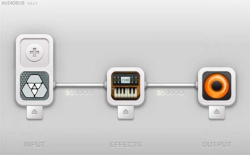

funk 发表于 2016-8-28 22:33
是的,感觉每次进入这个板块感觉很温暖,像到家一样的温馨,都是版主们牺牲休息时间并力奉献的结果,让 ...
我不知道这个图是哪里来的?
看左上角的版本号,好像1.x.x.x。是不是老版本的?或者是MAC版本的?
 楼主| 发表于 2016-8-29 10:35 | 显示全部楼层
ATFM 发表于 2016-8-29 01:02
大个哥:有了这个音频总线,基本全玩转了。目前录音还是通过声卡在PC上进行,不知道在ipad上如何?除了cuba ...
我觉得CUBASIS就挺好的,它是DAW啊,不仅仅录音,制作音乐的所有事情都能做,值得买一份的。
那个jamUp Pro也可以录音,把它放在输出插槽,使用它内部的8轨录音机,也可以录音,功能单一一些。
发表于 2016-8-29 12:44 | 显示全部楼层
sylion 发表于 2016-8-29 10:30
我不知道这个图是哪里来的?
音频论坛看到的,可能是老版本,但不是mac版本。

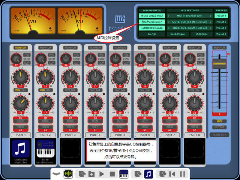

感谢楼主无私 分享,你推荐的这几个软件 我都买了,试用效果确实非常棒!现在有一个问题:MIMIX打开后,声音就断断续续的,不用MIMIX就很正常。可能是我不会设置吧,老师能详细解释下MIMIX要怎样设置?midi控制设置具体要怎样弄?感谢!
