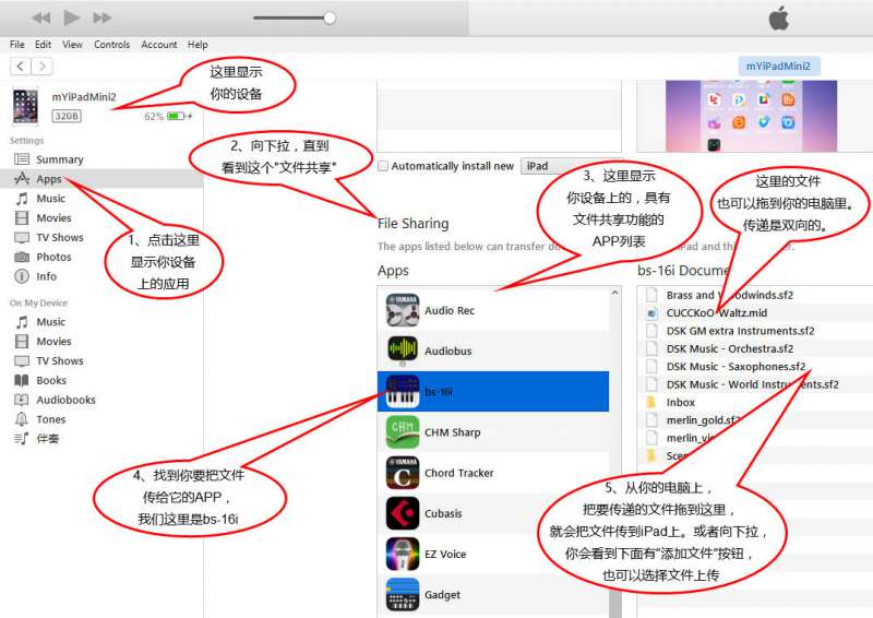

一、使用iTunes的文件共享功能。
这是最通用的方法,PC电脑与iPad交换文件,iTunes是必不可少的。相信有IOS设备的都会在电脑上安装一份iTunes。很多IOS软件,都有和PC传递文件的功能。比如,你有罗兰Sound Canvas音源,要把电脑上的midi文件传给它让它播放。再比如,你有Korg iM1软音源,要把网上下载的*.syx音色文件装到它里面。等等,都需要iTunes的文件共享功能来实现。本例是,把网上下载的*.sf2音色库文件安装到bs-16i软音源里面。
首先,用你的iPad/iPhone自带的数据线连接平板/手机到电脑的USB口。电脑侦测到连入设备,会自动启动iTunes。
看下图,按着图中注释的操作顺序即可。

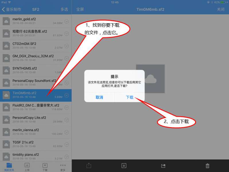

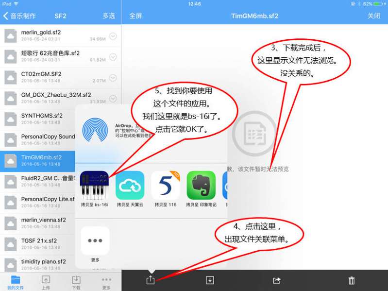

二、利用iPad/iPhone上的具有下载功能的APP,把下载的SF2文件安装到bs-16i里面。这里以百度云为例,其他APP也是类似的。
按下面的图示操作即可。
