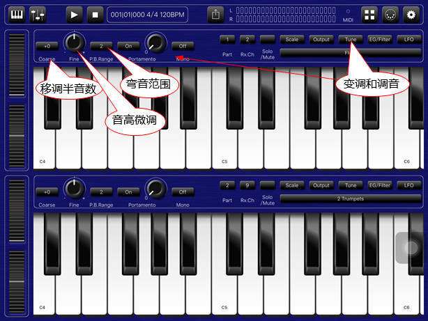

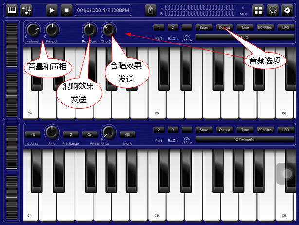

下面就是BS-16i的主界面,上下两层键盘,可以同时用手指在屏幕上演奏两种音色。我们用电吹管演奏,不关心这个屏幕键盘,主要看音色修改。

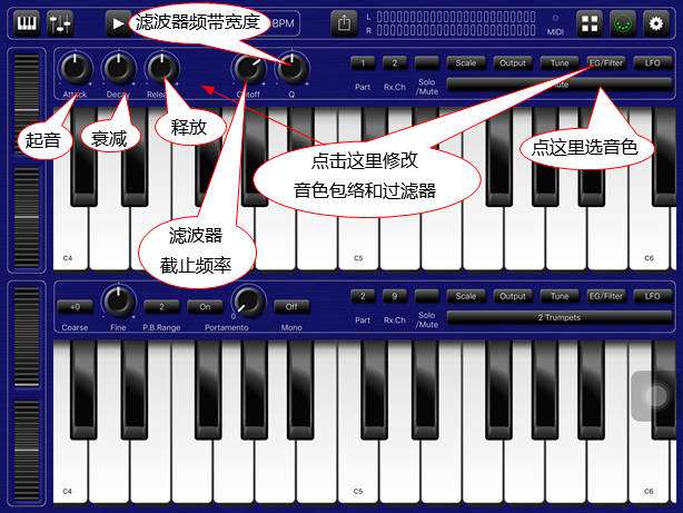

这里可以修改音色包络。修改过滤器。

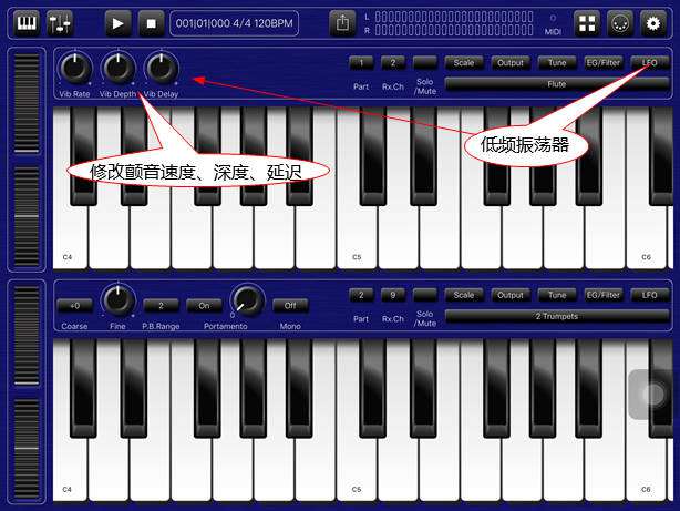

LFO按钮调出低频振荡器修改界面,可以修改颤音相关的参数。需要说明的是:大部分音色的采样就带有颤音,这样的音色你是不能把颤音全部消除的。
这里可以设置移调,弯音范围,音高微调。
这里可以修改音量、声相位置,效果发送量等等。

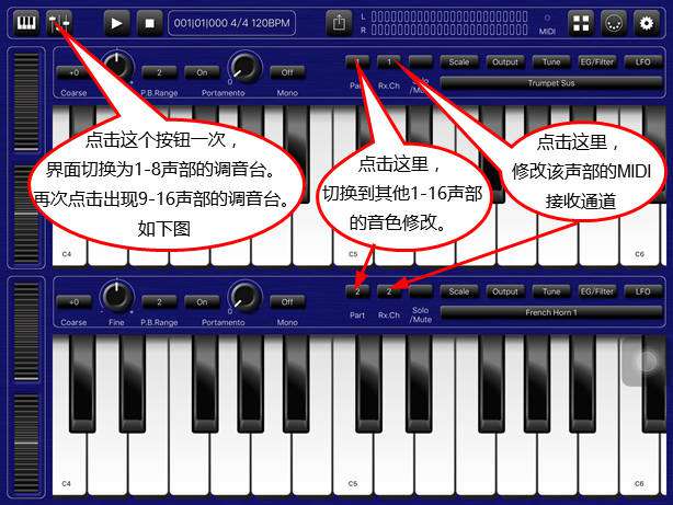

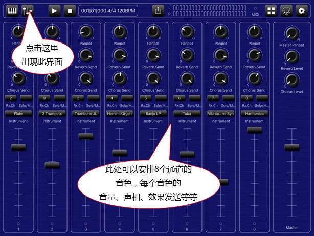

可以切换到16声部调音台界面。也可以切换选择修改其他1-16声部的音色。
这个界面可以安排16个声部的音色,每个音色都可以设置自己的音量、声相位置、效果发送量,midi接收通道等等。这里有个遗憾,为什么不在每个通道上加个移调按钮,那就完美了。谁会日语?可以给作者写封信建议一下。

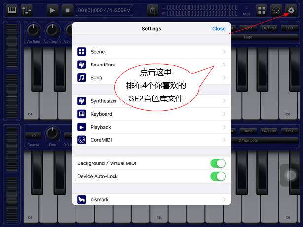

设置界面,这里可以进入加载SF2音色库文件的功能。

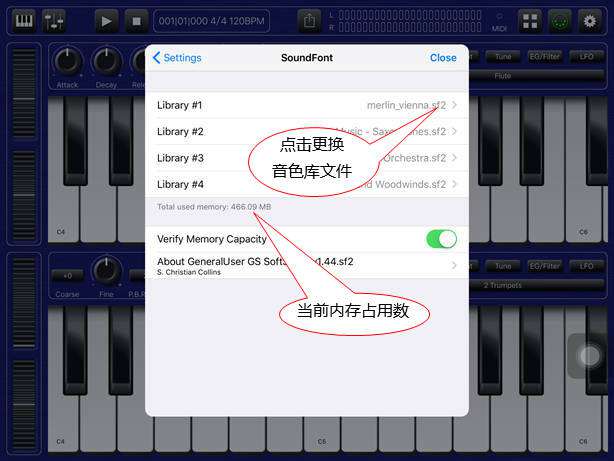

可以同时加载4个SF2音色库文件。我这里加载了4个,内存占用466MB。凡是加载了的SF2音色库文件,里面的音色你都可以安排在16个通道上,通过切换通道去切换。我试验过,内存占用不超过500MB是没有问题的,我的设备是iPad mini2 32GB。

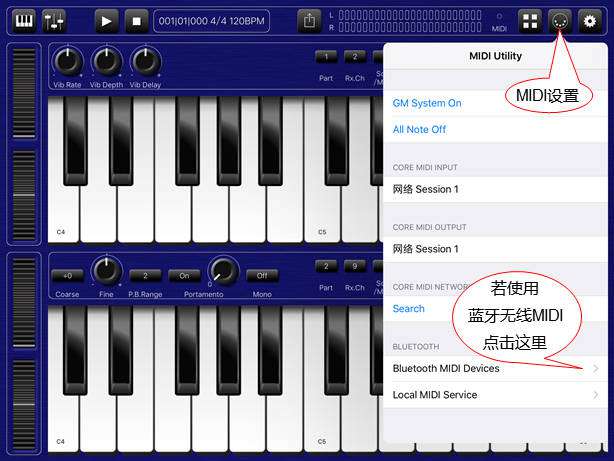

这是midi设置界面,这里可以选择你要用的midi输入界面,也可以在这里连接无线蓝牙midi。我这里用的就是蓝牙无线midi。

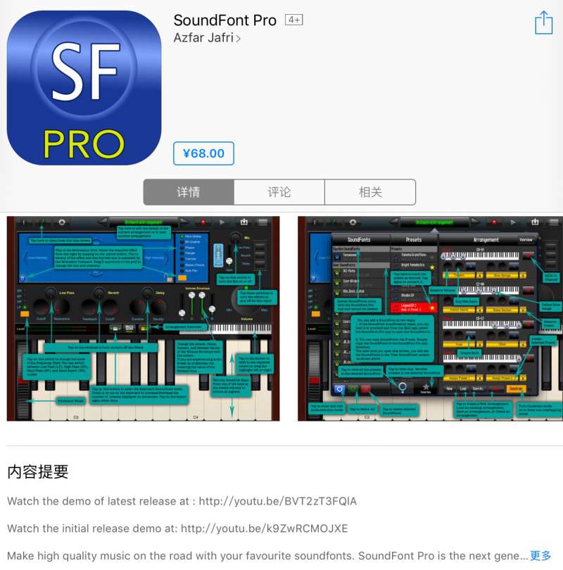

其实App Store里面还有个支持SoundFont2格式音色库的软件,名字叫SoundFont pro,价格68。因为我觉得BS-16i已经很好了,我没有买来试。

不知苹果手机安装了这个软件后,电吹管用什么方法与手机连接?
发表于 2017-3-26 10:51 | 显示全部楼层
1、蓝牙MIDI;
2、苹果套件+USB转MIDI的线缆。
