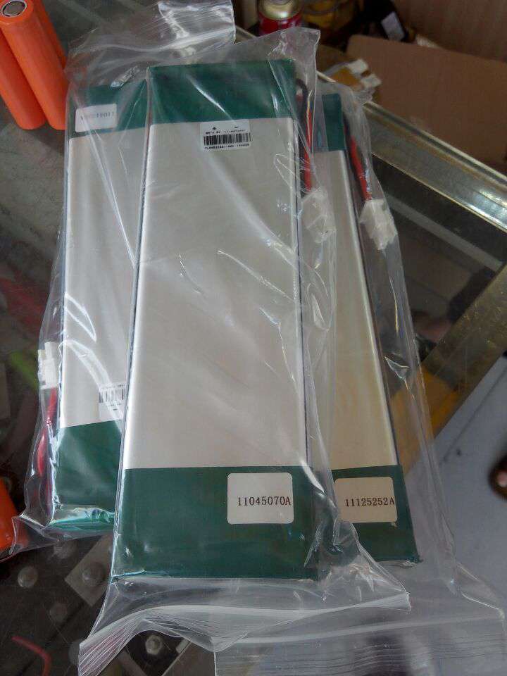

还有,假如使用硬件音源,比如vl-70m,如何解决供电问题?我注意到淘宝上有商家可以定制锂电池。用这样的锂电池可以不?

电瓶音箱功率100W以上,当然功率越大越好,一般户外玩玩,米高品牌的就可以,最好购买锂电池的升压版的,电池耐用,性价比高。硬音源电源可以用锂电池,3串5AH,充满电12.6V,比较合适,大概能用5-6小时。

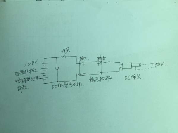

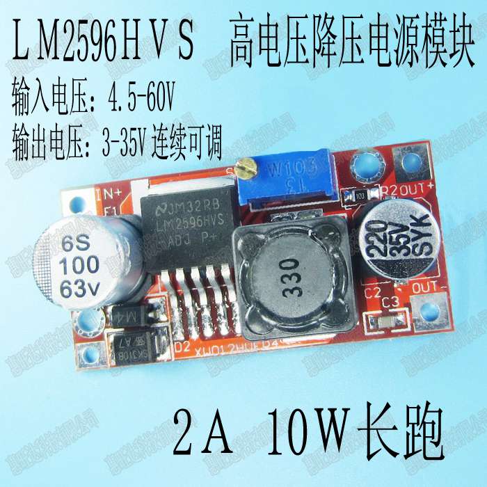

如果有动手能力,自己做12V稳压锂电池电源,4串16.8v10AH自带保护板锂电池组,可调稳压板,输出12v,硬音源可用8小时左右,材料淘宝有售见附图

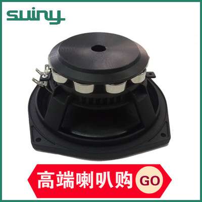

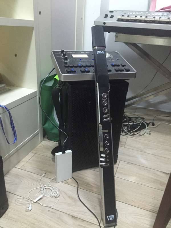

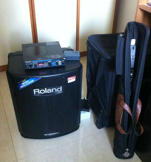

我自己做的硬音源锂电池组,图片白色方形那个,体积小,方便携带。音箱也是自己做的,锂电池供电,功率120W,双声道,关键是采用高灵敏度,高声压钕磁喇叭,(见图),音量比起真实乐器小号、萨克斯等大很多,效果挺好。

电吹管不建议用Roland Cube Street EX吉他音箱性价比不高,罗兰音箱音色不错,电源供电功率还可以,电池供电户外应用功率不足,户外音箱的响度很重要,否则演奏音乐高潮时因储备功率不足会感到憋气。好点的国产电瓶音箱就可以,价格便宜,满足一般户外应用。12V锂电池全套有150元足以,

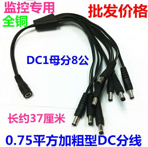

用这样的定制锂电池,假如容量够的话,可否用这样的一拖八线,接多个音频设备?有没有问题?

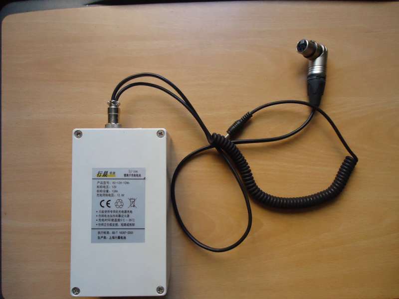

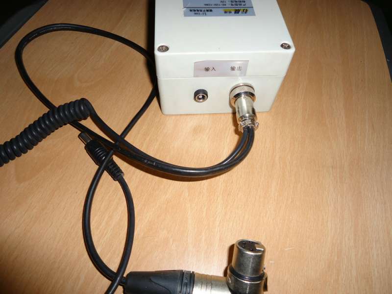

电流较大最好用这种航空接头比较可靠,这是我的锂电输出接口,并联两个接头就够用了
发表于 2016-3-26 08:12 | 显示全部楼层
另外音箱和硬音源共用一个电池有可能出现干扰,你要试一试
我没看懂,这个四孔的航空头怎么用,插什么啊?难道它还能同时输出12v和5v?还望明示。
发表于 2016-3-26 19:29 | 显示全部楼层
电池盒上的是航空插口,这个4孔的插头是BA330音箱的电源插头。

发表于 2016-3-26 20:13 | 显示全部楼层
效果不错,但自带的电池盒肯定不耐用,所以外接锂电。
