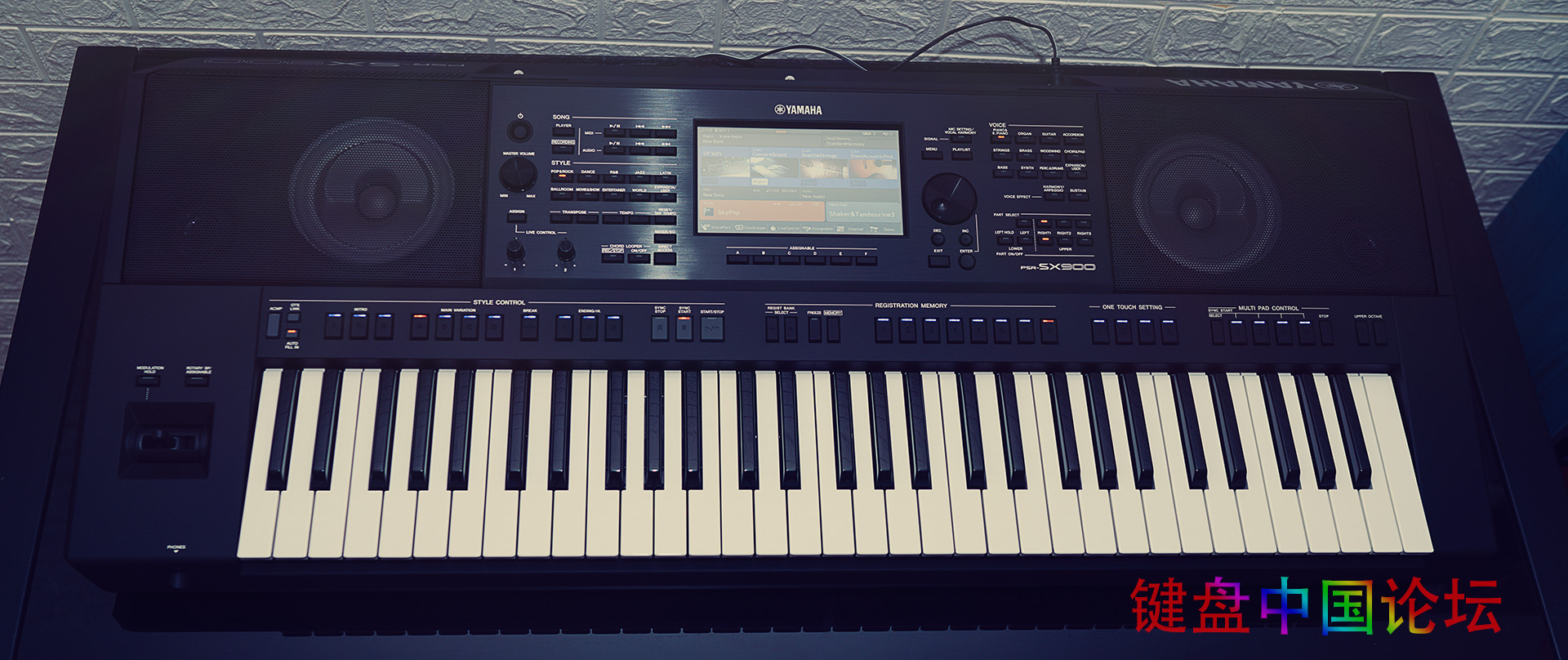

★外观介绍★
先来看看我975琴正面照片吧。注意975、970、950外观都是差不多的:
然后是最新SX900的。最明显的地方是S975的注册记忆之类的功能键是白色的,SX900全换成了黑色的。
量了一下,SX900的外形尺寸、重量与S975、S970都是一样的,如果你准备升级的话,配件也是可以通用的,无需额外购买。
可以看出来SX900和S975差别好像不是很大,但细看又有许多不同。两款琴的做工、用料、以及音响系统都是差不多的,本文就不做介绍了。

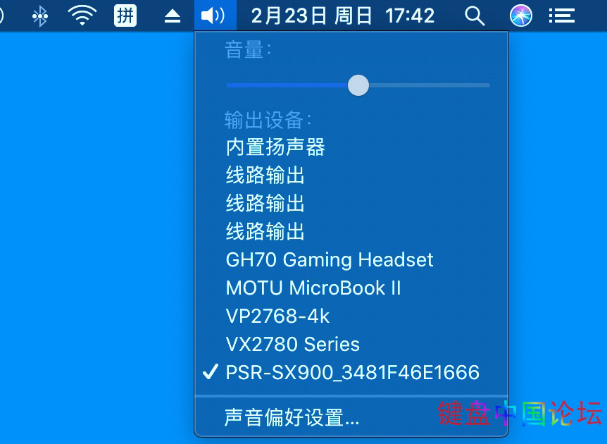

虽然琴背后有AUX IN音频输入接口了,有时候连线还是很不方便的。将琴与蓝牙设备配对好之后,琴就成了一台立体声蓝牙音箱了。
有时候用来欣赏手机音乐、跟着伴奏练琴都很方便。我试了下音质还不错,我几百块的蓝牙音箱也就这效果,功率还没sx900大。
甚至我用来连接电脑后,做电脑的音箱,看电影打游戏都没问题,就是琴的摆放位置问题咯...
