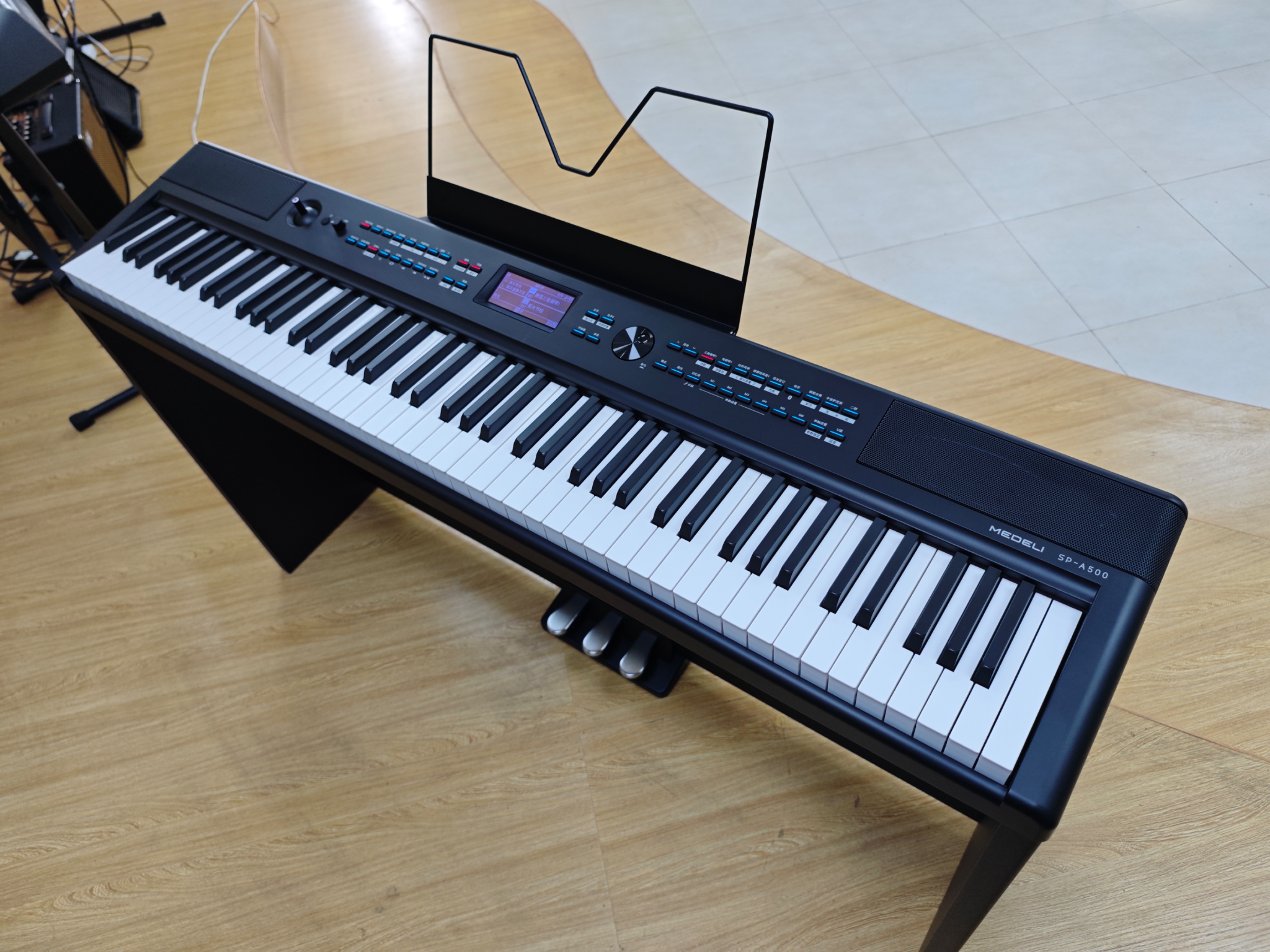

本次美得理给我寄来的是SP-A500带原厂木琴架三踏板的套装版本,从纸箱来看和上一款C120几乎没任何区别。
琴体部分标配有电源适配器、说明书、谱架、延音踏板。之前的C120是没有标配踏板的。而A500可以定位为一款舞台演出用琴,有部分乐手为了方便携带,只需要购买琴主机,那这个延音踏板可就能派上用场了。
琴架三踏板安装非常简单,只需要准备一把十字螺丝刀,上4个螺丝即可轻松完成。木琴架三踏板是A500和C120通用的,这说明A500即便属于多功能电钢琴,但它的体积却没有任何增加,甚至重量都和C120差不多,可以说纤细的身材也是它的一大卖点!
一个人花了十分钟安装完毕,接上电源就试弹了一会儿~
A500纤细琴体和磨砂质感的面板,按键有双色指示灯,红色表示正在执行此按键功能,即便在昏暗的舞台环境,用户也能操作自如。
两侧的扬声器网罩烤漆匀称,内嵌的喇叭中有高低音独立单元。看起来和C120是一模一样的,但美得理工程师说A500的扬声器无论是功率和低音,都有更好的表现,实际听感确实如此,尤其是低音表现出色。高低音单元的峰值功率分别20w*2、10w*2,可以满足家庭和课室的使用需求。
琴背面的接口很丰富,有两个USB接口、两个MIDI接口、踏板接口、外置踏板接口、线路输出接口、音频输入接口和电源接口。接口标注都为中文,用户一看就知道是做什么用的:
前方配备了两个耳机插孔,6.35mm和3.5mm的都能用,不需要额外插个转接头:

琴身左面板按键上方是全向摇杆,电钢琴上的摇杆主要用来控制吉他和民乐音色,和大多编曲键盘一样,摇杆左右摇是弯音,上下摇是颤音,美得理还贴心的给摇杆顶部设置了一圈白灯,一般很多舞台现场都比较昏暗,这个白灯可以让乐手在第一时间找到摇杆的位置。实测摇杆的阻尼适中,手感很好。
旁边的电源开关属于即触式开关,开机响应迅速,我觉得比那些按两秒才延迟开关要更方便。
琴的左侧面板主要为节奏控制区,右下角的“切换”按钮,是最重要的功能键,按住该键,再按其他具有双重菜单的控制键,即可响应下层菜单对应的功能。
琴的右侧面板主要为音色控制区,可以看到还有个延音按键,这个按键对于专业人士可能不屑一顾,但对于部分不习惯用踏板的初级用户,是相当友好的。即便职业乐手也可能遇到过演出时候踏板突然没找到或者坏了的情况,这个延音键就可以帮上忙啦。
左侧数据轮质感相当不错,转动时可以快速调节到自己需要的参数,同时还可以按下数据轮去确定参数。
